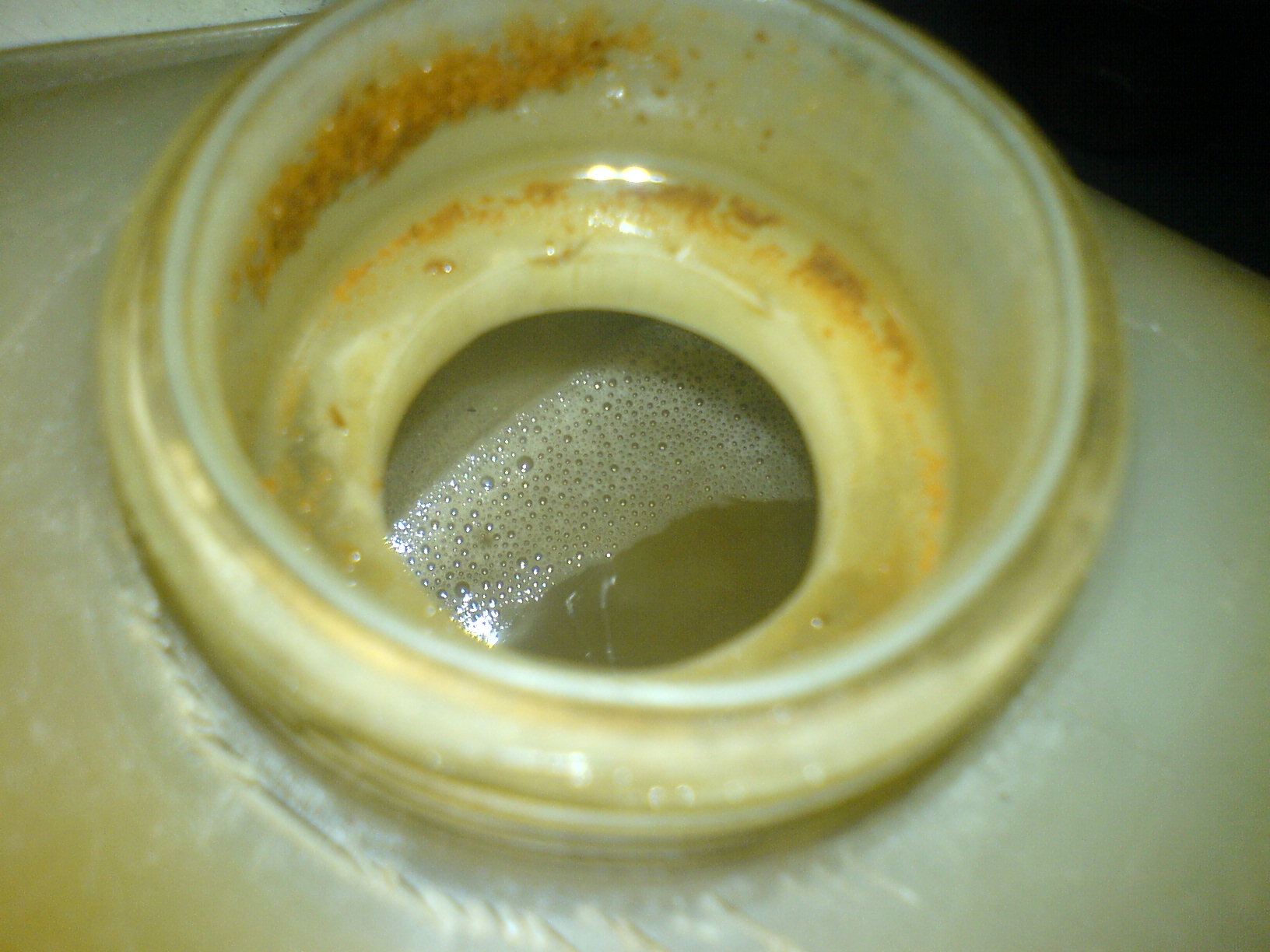

Ребяты, подскажите,
за 400-500 км ушло с политра охлаждайки....
а вот наднях замер сделал - долил я ети политра на холдную до отметки "мин" как пологено...
проехал км 20-30 и опять меньше отметки на сантиметр....
а инода утром приду - вдруг выше максимума... :shock:
када начинаю сжимать несколько раз толстый верхний патрубок радиатора - охлаждайка уходит... ниже минимума... :crowd:
течей в трубах нема, термостат работает, помпа гонит воду нормально, движок прогревается нормально, перегревов небыло,
похоже трабала с прокладкой?? в картер все течет???
Комментарий к файлу: вот фотка бачка во время работы - там пена... это нормально???

Такая пена наводит на мысли, что кто-то мыл-мыл да недомыл :lol:

Ежели в картер, то на масляном щупе будет эмульсия.

не, щуп вынимаю чистым. в смысле без эмульсии, уровень не имзменный за 1000км.
даже после прогрева, быренько снять крышку головы- никакой эмульсии...
возможноли шо масло в систему охл прорывается??

Если прорывается, то будет в расширительном на поверхности плавать масляная плёнка.
СообщениеДобавлено: Сб янв 16, 2010 3:00
Пена в бачке во время работы наводит на мысль о пробитой прокладке ГБЦ...
было такое. Обычно если давление в системе смазки больше, чем в СО - если пробка не держит. Действительно будет масло в расширительном (на такой семере год ездила - она казенная была, а команды чинить не поступало, впрочем, оно и не прогрессировало за год). А пена - это не масло, а из камеры сгорания.

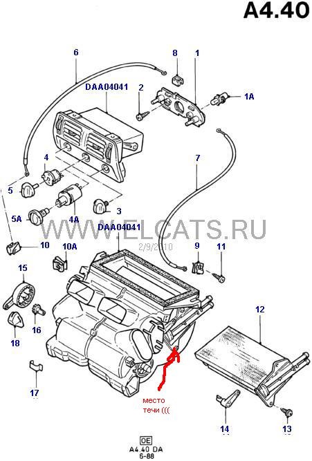

короче в двух местах обнаружена течь,
первое - прокладка впускного коллектора - заменил ок,
но второй - гемор - радиатор печки, ля.... :popa:
кто ни будь могет подсказать хоть примерно , как его снять-вынуть???

Комментарий к файлу: печка

Поиск подскажет, сабжей по печке на форуме полно...
