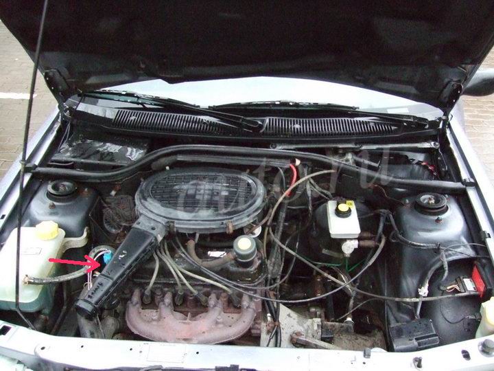

да МК-4 как на фото, а где искать я уже два дня ищу и немогу найти подскажыте где ? спасибо

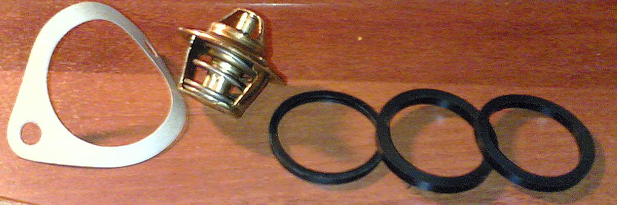

вот купил .В комплекте 3 уплотнителя и прокладка ( фото 2).
Сегодня не поставил - холодновато , а вот завтра наверное поставлю.
Хотелось бы еще раз спросить . Он стоит под датчиком вентилятора ( фото 1)?
Да. Я антифриз сливал - иначе польется из-под крышки термостата. Ориентация термостата внутри корпуса имеет значение - где-то я писал про правильное положение. Порылся в форуме - не нашел. Может кто подскажет.

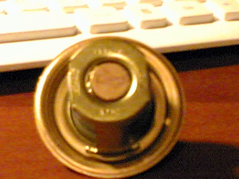

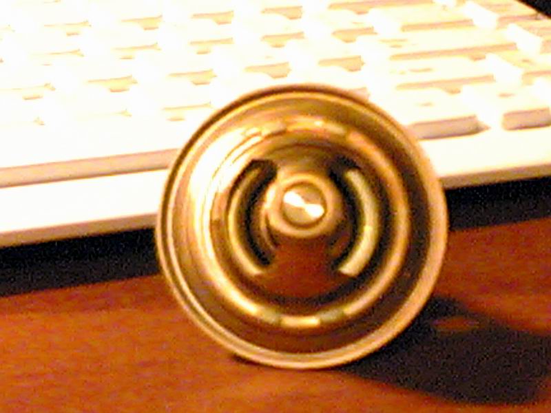

Слушайте дружище ! А у меня нет ни какого клапана на термостате !! (фото)
Я приехал в КЭМП , мы долго смотрели по вин номеру и нашли этот термостат . Думаете он по размеру не подойдет ?
Расстроили Вы меня !!!
2.jpg [ 56.33 КБ | Просмотров: 3476 ]
1.jpg [ 57.14 КБ | Просмотров: 3475 ]

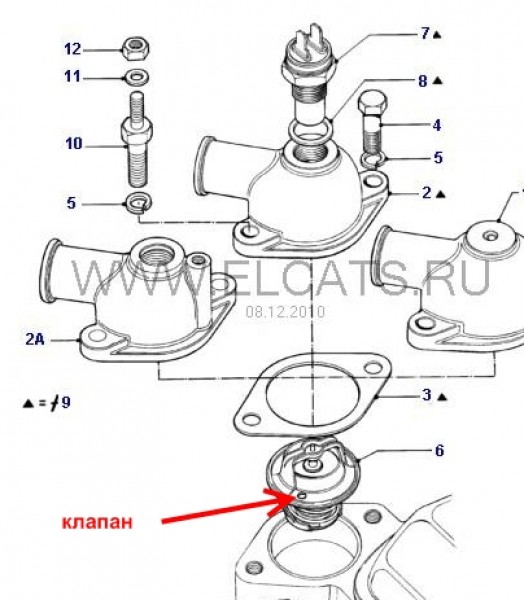

СообщениеДобавлено: Чт дек 09, 2010 0:57
Фигово. Клапан должен быть, он стравливает давление в малом круге.
Но главное!!! Посадочный диаметр термостата = 54мм.
На фотке - оригинальный Моторкрафт.
