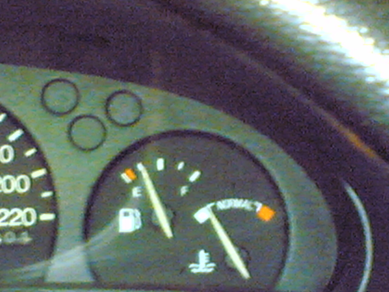

Сегодня все осмотрел и ощупал.
Рассказываю. Двигатель заводиться с первого раза, прогревается достаточно быстро ( 7-9 минут и стрелка уже вышла из белой зоны) , Открывал бачок с ОЖ , так сказать выпустить воздушную пробку.
Все трубки радиатора горячие, трубки печки полугорячие , да и печка когда машина в пробках греет почти нормально . Но стоит выйти на трассу - холодно .

У МЕНЯ И ТЕМПЕРАТУРА ДВИГАТЕЛЯ НЕ ПОВЫШАЕТСЯ , А НА ТРАССЕ ПОНИЖАЕТСЯ ( стрелка всегда стоит около букны N, а на трассе уходит в белую плоскость) !
Сегодня обьездил 3 магазина , во всех трех нет. завтра еще по трем поеду . 500 р хватит ?
