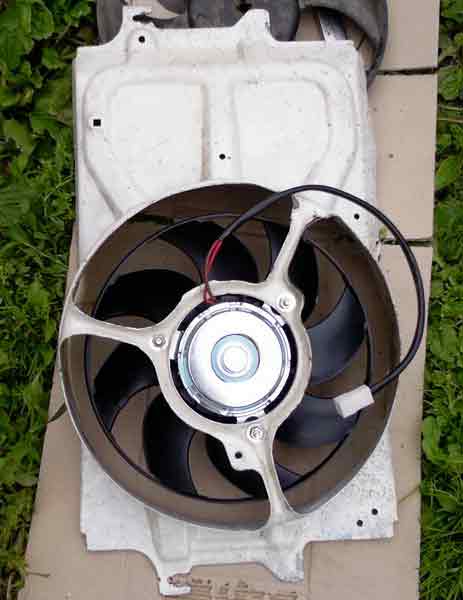

Жигулевский:
0383.jpg [ 19.48 КБ | Просмотров: 11349 ]

Не помню, на выбор было несколько, с разными видами лопастей. Пришел с дефлектором, чтоб выбрать - поминимуму переделок крепления, оказалось что все подходят как родные. Выбрал этот, ибо лопастей побольше.
Повторюсь - у эскортов видел 2 вида вентиляторов, отличия которые помню:
1) диаметром лопастей (у меня стоял на боольший диаметр);
2) диаметр оси моторчика 8 и 10 мм (у меня на 10мм)
3) разное крепление (к моему подошло ВАЗ-овское);

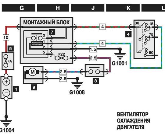

У меня на Zetec`е есть датчик включения карлсона, стоит в верхнем патрубке радиатора.
Карлсон к датчику подключен напрямую или через реле??

Как я понял схема включения кулера без реле
Проблемы реле вшить нету.

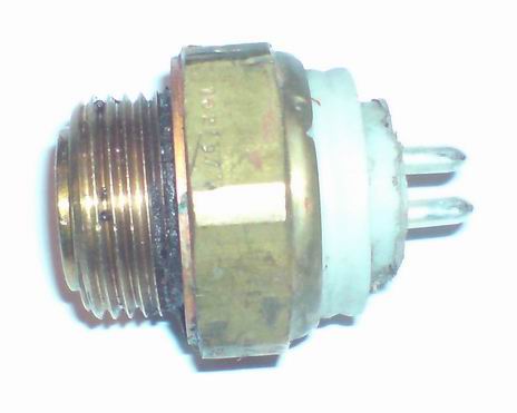

опознайте датчик
надписи
11 LY
5137 09
102 97
выглядит вот так
DSC00670.JPG [ 19.53 КБ | Просмотров: 11213 ]
