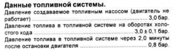

СообщениеДобавлено: Пн фев 21, 2011 22:38
давление по книжке
222.png [ 49.83 КБ | Просмотров: 8752 ]
