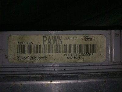

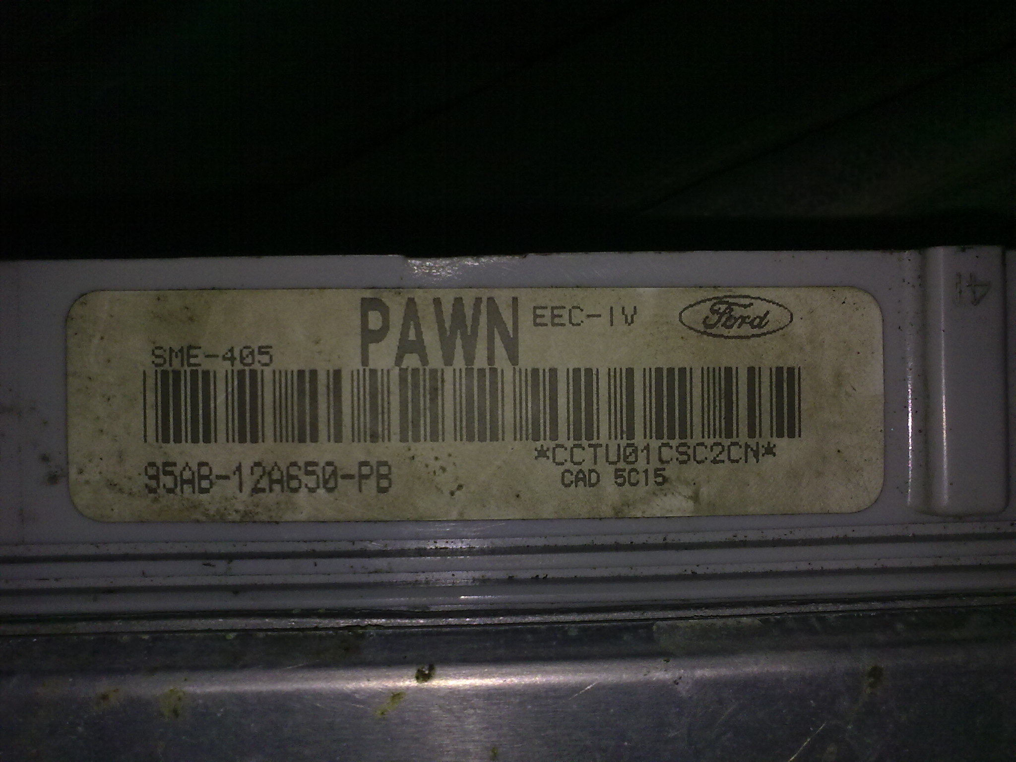

Мозг 1,4 . Sergio58 ,а разве двиг может жрать много и работать идеально?
мозг.jpg [ 457.04 КБ | Просмотров: 5364 ]
эскорт 1995 PTE EEC4 1.4i

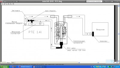

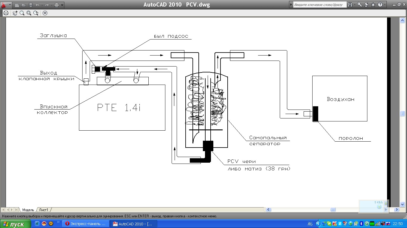

Уже почти смирился, но... :smile129: Кажется действительно подсос... В соединении заглушеной трубки с тройничком в коллектор. От масла она стала очень эластичной и легко снималась. Определил так- убрал заглушку и дунул, услышал легкое шипение. Пока не дергается, немного повысилась динамика (клемму не скидывал), ДПДЗ 0,95 собираюсь поставить 0,65. Вот мысли о возврате клапана PCV (а стоит ли?), но более дешевого варианта . Как считаете нормально будет работать?

Схемку начертил, еще когда машинка подергивалась на малых, думал что PCV повлияет на переходной режим и динамику. Пока от инсталляции воздержусь, но позже попробую, работы и затрат мизер, а получаем полностью рабочую рециркуляцию :dance:

Кстати, по схемке есть замечание. Если уж делать так, как нарисовано, то PCV клапан ставить не надо. Он создаст в картере избыточное давление, большее, чем надо. Для эффективной работы достаточно только простой трубки. И нефиг гривны на ветер бросать.
На работающем моторе клапан открывается не за счет избыточного давления в картере, а за счет разрежения во впускном коллекторе. И открывание (всасывание картерных газов) осуществляется не на холостом ходу, а при езде на рабочих оборотах.

Избыточное- выше атмосферного, клапан ведь некое разряжение в картере создает, а если просто через трубку, то неучтенный воздух пофигачит через поролон воздухана. Просто трубку из клап. крышки в воздуховод ДО дрос. заслонки наблюдал сегодня на ниссане.

Я не совсем правильно разобрался в схеме. Теперь все понял и немного удивлен.
Клапан PCV ведь ставится на выход неосредственно из картера (из маслоотстойника внизу под выпускным коллектором), а у Вас - в перевернутом виде из-под клапанной крышки. А что с первым? Его заглушать нельзя, тогда картерные газы попрут под клапанную крышку, а это ведь не просто пары масла, но и продукты сгорания из цилиндров. Представляете, что будет с распредвалом?
В двигателе не зря сделано два отвода. Первый - отводит воздух с парами масла в воздушный фильтр. У меня на Зетеке так стоит изначально. И в корпусе фильтра для этого предусмотрен патрубок. У Вас - через сеператор, это известное решение для лучшего отделения масла.
Второй (и главный) - непосредственно из картера - в задроссельное пространство. Это и есть те самые картерные газы. Если Вы хотите их перед возвратом слегка почистить, сделайте отдельный сепаратор или фильтр, причем он должен быть герметичным, чтобы не допускать подсоса.

У нас с вами разные движки. Сепаратор итак самодельный (подписан же) набивка - скребок для посуды. Я уже не спрашиваю, а утверждаю, что все верно намалевал.

У меня сепаратора тоже нет, как и не было на всех Эскортах. Я пишу "известное решение", поскольку многие делают самодельные штуки из чего попало.
А где у Вас стоял клапан PCV до того, т.е. откуда он сосал картерные газы?
