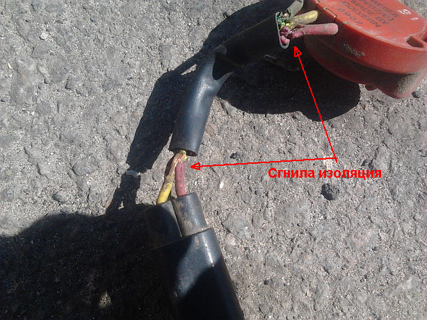

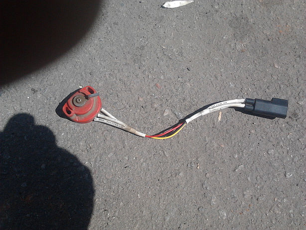

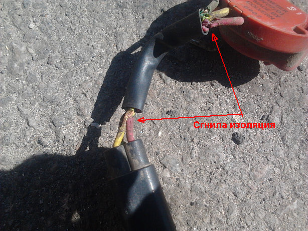

Короче долез и я до своего ДПДЗ, так как все симптомы к нему вели (обороты плавают, тупит при нажатии на газ и без подгазовки не заводится) да и светодиодная диагностика на него показывала.
Увидел я сгнившую изоляцию на проводах.
Обрезал с запасом, припаял новые провода, в термоусадку запрятал..
Поставил на место и вуаля. Заводится без подгазовки, обороты держит ровно. На газ реагирует мнгновенно.. С чем себя и поздравляю.
