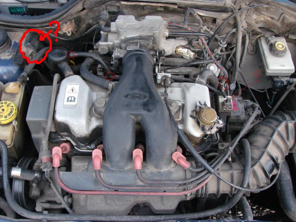

Всем привет.
Этот датчик случайно не МАР?( тот что под вопросом)
[/img]
DSC00007.JPG [ 123.63 КБ | Просмотров: 4843 ]

Он самый :lol:

Ребята я всё могу понять,но зачем спрашивать про МАР сенсор в теме про ДПДЗ :evil:
