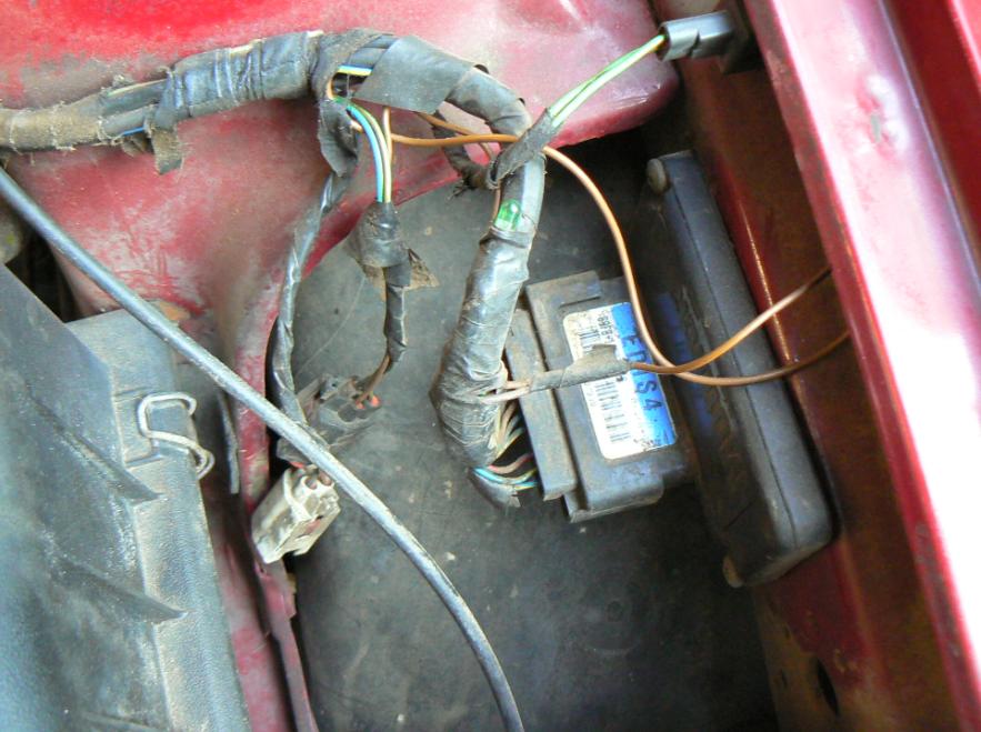

давно хотел выложить фотки....и вот я собрался сфоткать...раскажите что к чаму !!!!
Комментарий к файлу: вот такой зеленый диод у меня есть под капотом...идет от блока управления заждиганием...как мне кажеться....за что может отвечать....и что может показывать...горит при включенном движке...

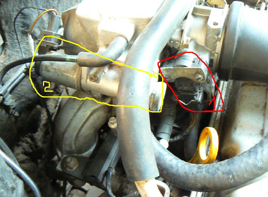

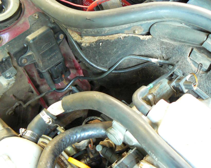

Комментарий к файлу: вот как я понимаю под цифрой 1 это ДПДЗ а под 2 это датчик ХХ!! я правильно мыслю?
что есть что.JPG [97.28 КБ]

Комментарий к файлу: во всех книжках патрубок на ДАД идет справо....а у меня слево ...это нормально ????
почему то справо идет патрубок.JPG [78.79 КБ]

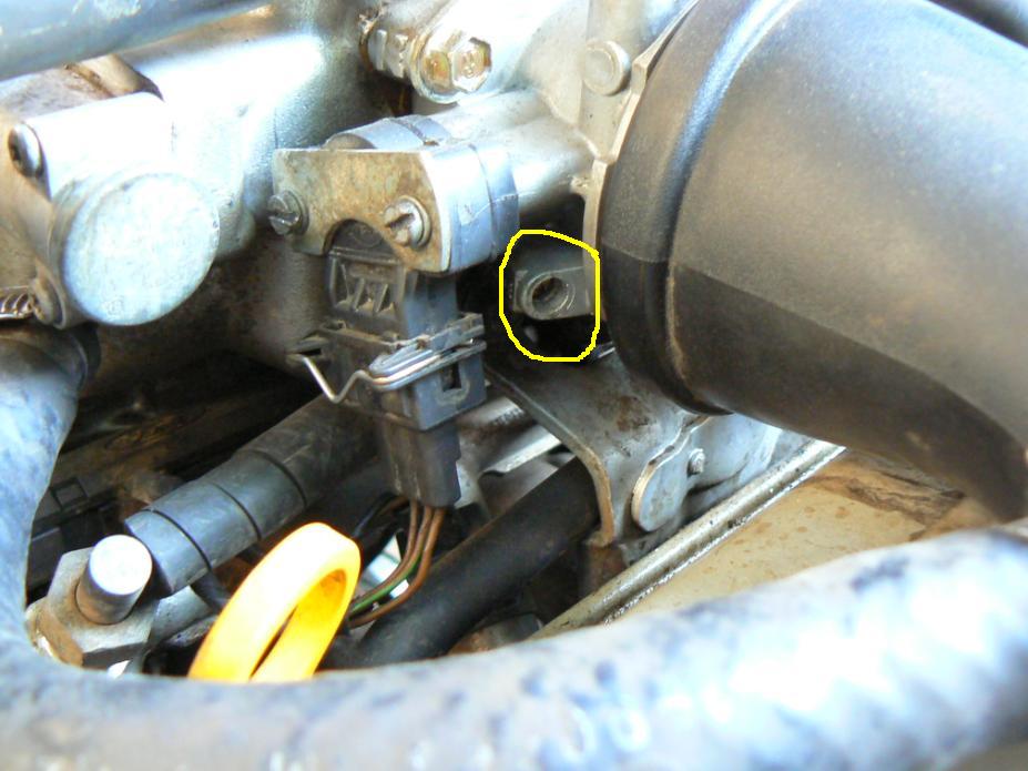

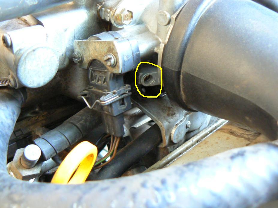

Комментарий к файлу: вот этот винтик отвечает за ХХ или богатство смеси ???
за что отвечает винтик.JPG [75.35 КБ]

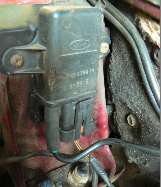

Комментарий к файлу: вот там видно трещену...может она играть роль ??

По светодиоду:
не скажу,колхоз это,узнавай у предхоза,думаю диагностический.
По ДПДЗ и регулятору ХХ верно отметил.А винт - это качество смеси ХХ,не очень советую его крутить,это не карбюратор :wink:

Tomichok, прогресс.. теперь хоть видно что вы наконец-то стали чуть вникать :)
колхоза у вас там много думаю.
Светодиод - пока не скажете нам схему его подключения - никто не скажет точно :) ..
MAP (Manifold Absolute Pressure sensor\ пишу с ошибками, но надеюсь ясно) - он же ДАД.
Мап у вас пдключен к правильному месту, но без фильтра
(чёрный бочонок диам примерн 2.5см в разрыве трубки к мапу.
следовательно датчик давно "засрался", плюс эта трешина, точне прогар -
скорее всего он дохлый.
\\\Ну Вы уже задолбали меня - я по-Русски уже несколько раз написал
какого рода сигнал на выходе мап-а и как его проверять. Читай что писали ранее Внимательно. \\\\
1- дпдз, 2 - клапан ХХ дам пару ссылок чуть позже.
Этот винтик не качество смеси а базовые обороты ХХ, Ба-зо-вы-е!
навскидку - 750об. судя по общему колхозу он давно закручен в йух.
Его надо бы проверить, алгоритм ниже напишу.
Там где фотка мап-а, на клапанной крышке от патрубка идёт через соединитель
чёрный шланг направо - куда он подключен, "в воздух"?
(этот колхоз, я так пымаю, заместо родной вентиляции картера).

да так вроде ты все правильно отметил,а диод точно колхоз полный эт гитарист верно подметил,его там быть и не должно.
ЗЫ а вообще тухло дело , сами вы наврядли справитесь, а мы аборты по телефону тоже не делаем...
предхоз, видимо, чо то "ковырял", но сдался...
прошу прощение за тупизм на счет проверки МАПа.....но я как не обьясняя тут как его проверить....все глазки в пол....
жду как настроить винтик базовых оборотов...так как этот идиот мастер его крутил крутил...и чо то накрутил....хотя может и не от этого зависит...
черный шланг справо....идет через электомагнитный клапан...в угольный фильтр....находиться у правой фары....
и если МАП засрасля и умер....то вопрос номер два....от чего подойдет...и сколько примерно стоит такой ??? может от каких нить опелей или еще чаво подойдет...а то у нас в кирове разборок по фордам нет....а новый наверное дорого стоит!!!!

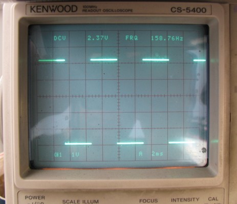

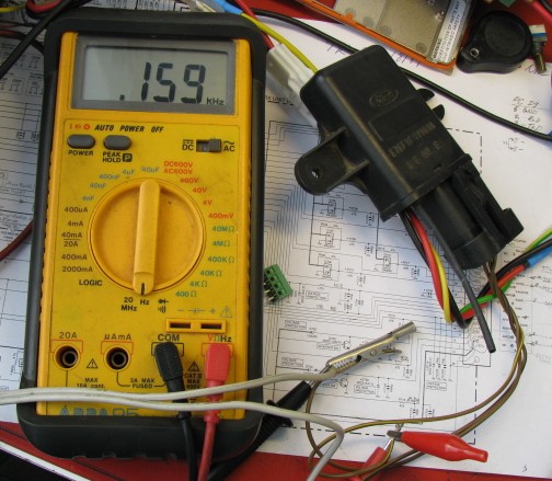

на ескорте , а в частности на вашем двигателе (у вас ЦВХ) при проверке МАР (ДАД -на вашем слэнге)тэстер покажет температуру воды в бискайском заливе. Т.К. напряжение на вызоде у него не о чем не говорит там меняется частота, а соответственно она(частота )измеряется частотомером или осцилографом. или на худой конец опять же тэстером , но с возможностью измерения частоты , к-рая измеряется в Гц(Герцах).

Базовые обороты ХХ регятся при диагностике после кода 60.
Крутить винт просто так- ненадо, ибо бесполезно.

Винтом устанавливаются базовые оборотыХХ от которых и "пляшет" все остальное при работе двигла.

Виктор, ну не в Бискайском а среднеквадратичн с учётом скваженности2 - 2ю5вольта
спешу - прокомментируй для товарищщсчей:
EFi_MAP_Oscill01.jpg [ 35.67 КБ | Просмотров: 4256 ]
EFi_MAP_Multimetr_DC.jpg [ 55.31 КБ | Просмотров: 4256 ]
EFi_MAP_Multimetr_Hz.jpg [ 71.28 КБ | Просмотров: 4256 ]
