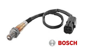

Сегодня отрезал разъем от старой лямбды (разобрать нужны нереальные нервы) и мне припаяли его к новой... Кстати, срабатывает она похоже не через 10 сек. как пишут, а наверное когда ДТОЖ покажет нужные вольты... личное наблюдение...

Не, ну 5 минут это реально долго, дольше чем у меня на обычном "пальчиковом" датчике. У тебя там точно планарный? как нос его выглядит?
Нужны не нервы, а крючок вязальный двоечка (или любой крючок из проволоки, чтобы в центральную дырочку влез).
Ну и конечно желательно, чтобы руки из нужного места росли.

в разъеме мне удалось вытащить красную перегородку, пины извлечь не вышло, т.к не было приспособлений. Что говорить, если красное резиновое уплотнение и то порвал, фиксаторы пинов я не стал калечить, благо есть 2 дохлые лямбды...
