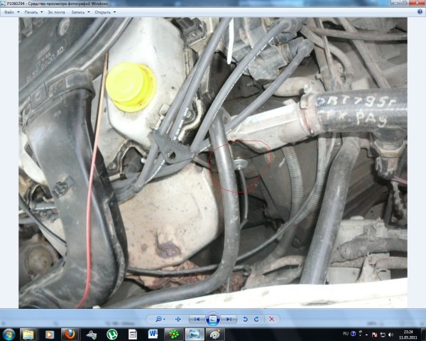

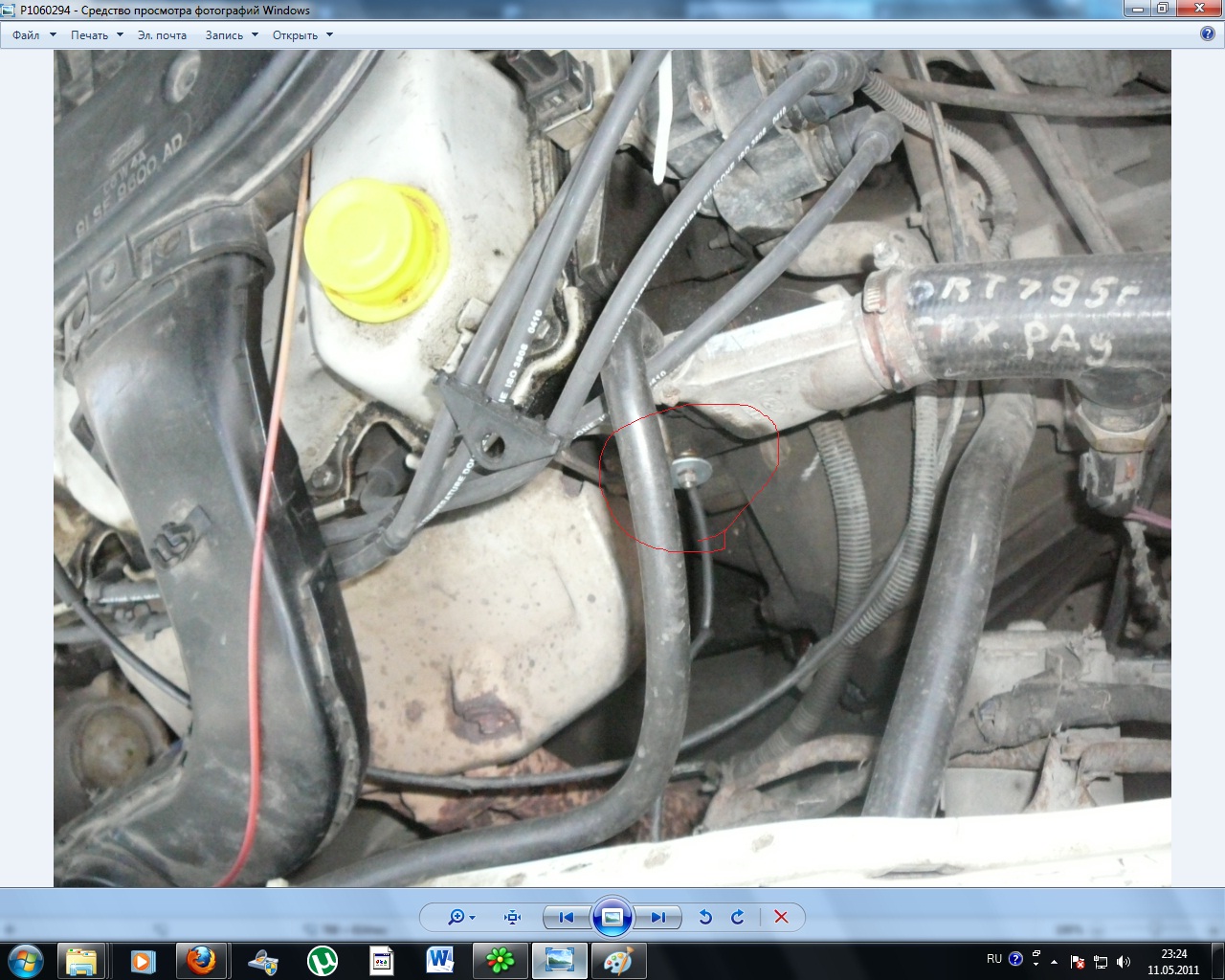

СообщениеДобавлено: Чт май 12, 2011 0:17
Зарегистрирован: Ср окт 13, 2010 11:23
Сообщения: 536
Вот фото, тот самый датчик температуры выделен красным...
.jpg
.jpg [ 343.41 КБ | Просмотров: 5209 ]
96 год, хэтч 5 дв, 1.6 CVH Weber 28-32 90 сил, ГУР, ABS, кондей.
