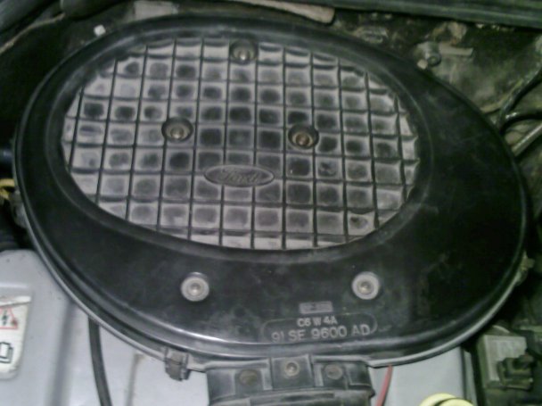

Заказал, получил, прикинул - :popa: МАЛЕНЬКИЙ по диаметру, по высоте большой!!! Я в отчаянии, уж полгода наверно шарюсь и нихрена...
Неужели у меня одного такой воздухан стоит?! Выкладываю фото, откликнитесь у кого такой же...
Photo-01171.jpg [ 45.38 КБ | Просмотров: 3100 ]

у меня такой же стоял, а теперь в гараже лежит в сборе. Туда трудновато найти воздухан, который сразу бы сел как надо. Некоторые садились плоно и с натягом, другие были немного широки. Так что как то так-(( ::thinking::

даже незнаю что сказать! у меня такой же воздухан, всё влезло! а у тебя что по высоте крышка не закрывается?

блин, да че за хрень?! как так такой же воздухан и фильтр залез ::thinking::
Нет, крышка не закрывается... конечно, если приложить хорошую силу, можно закрыть, вот только весь фильтр сожмется... Вот щас с таким и езжу. Помнится мне, старый фильтр, который был в убогом состоянии, ложился как раз вдоль краев всего воздухана... :smile139:
Хочу поставить наконец нормальный, чтобы был хороший приток воздуха, и естественно думаю расход чуть поуменьшится...

mursielago Фильтр MAN, модель C3034, упаковка у них желто-зеленая, продаются много где, у нас... но C3034 в наличи только в одном месте, стоит 450рэ. А так часто предлагали заказать, там где продают фильтры этой марки.
