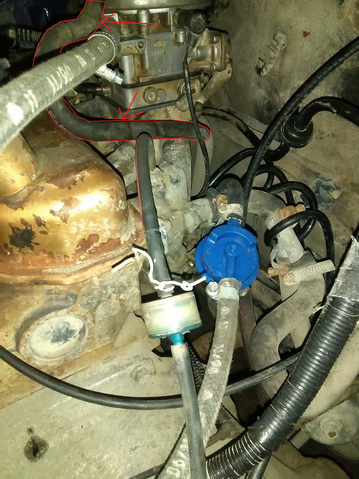

У веберовского коллектора еще снизу обычно выходит шланг небольшого сечения, соединяющийся с кастрюлей, через который идет отсос КГ. Короче, не должно быть негерметичностей в задроссельном, иначе все эксперименты с карбом бессмысленны.

Этот шланг? который выделен красным цветом.
Если это он, то просто болтается, не заткнут.

Ну так заткните. От этого ничего не взорвется и не загорится.
СПАСИБО!!! Вы правы!!! ХХ появился!!! теперь нужно настроить нормально.

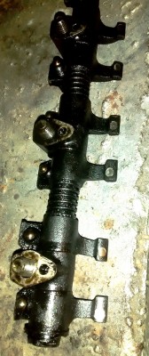

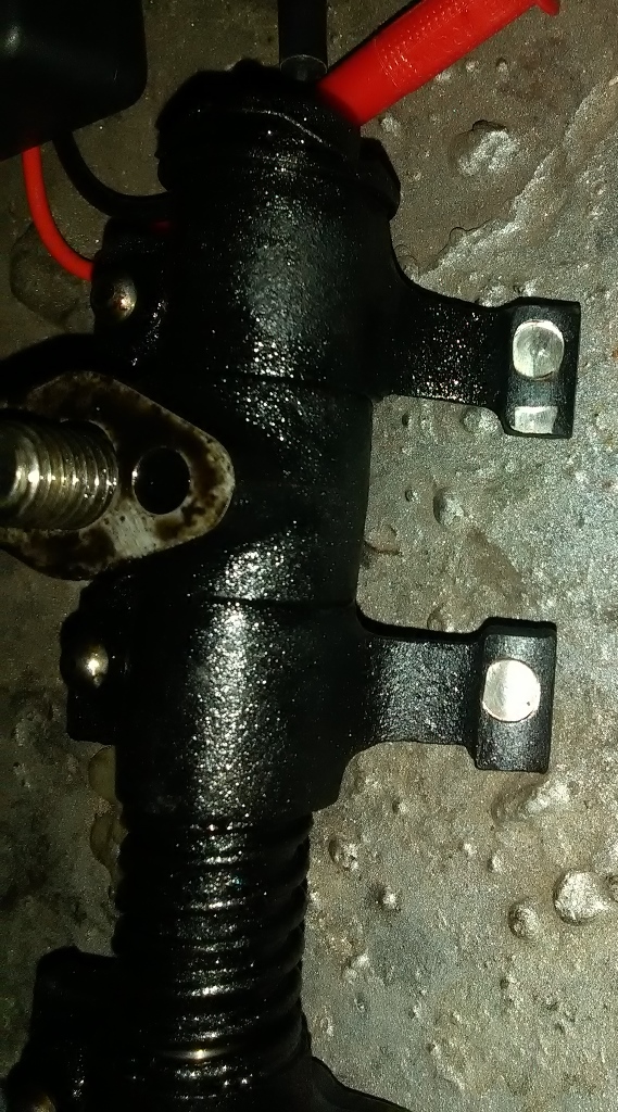

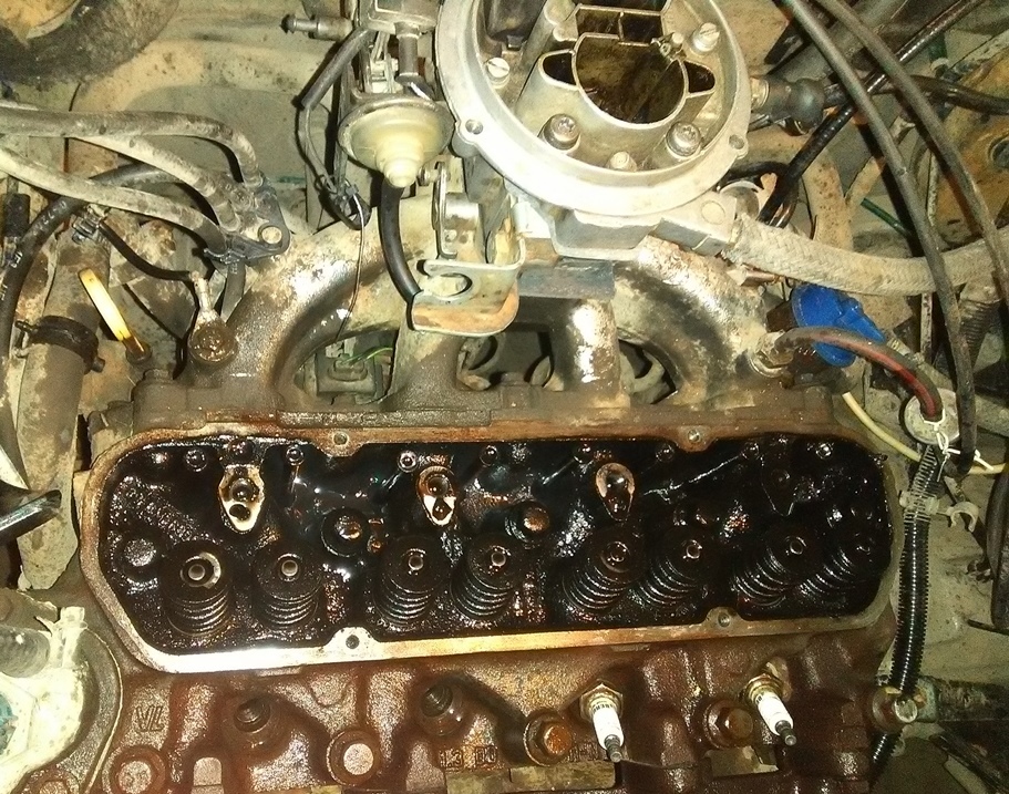

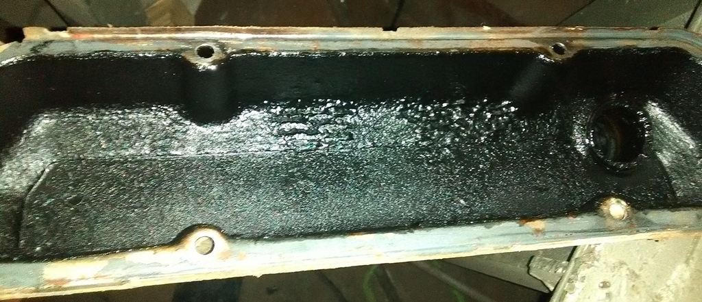

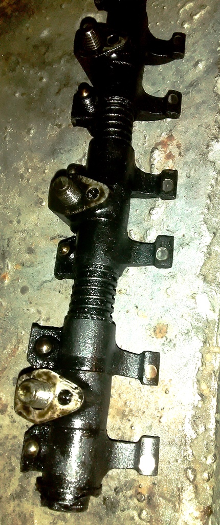

Вскрыл клапанную крышку, а там ужас.
Как считаете можно выработку на рокерах сточить?

kmm писал(а):
ХХ появился!!!
Прекрасно.
kmm писал(а):
Вскрыл клапанную крышку, а там ужас. Как считаете можно выработку на рокерах сточить?
Им уже все равно. Лишь бы пределов регулировки хватало.
