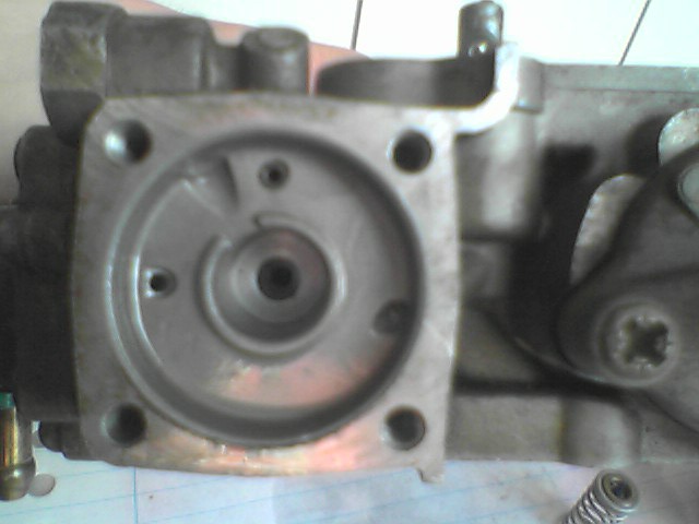

На фото с эконостатом - два отверстия - одно над центором одно под ним. У меня нижнее заглушено. Что это за канал?

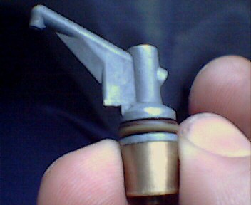

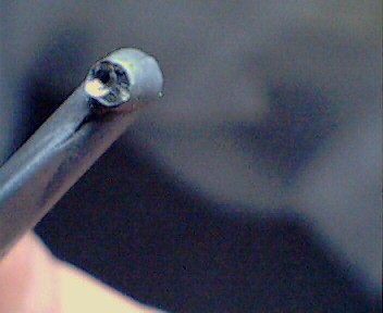

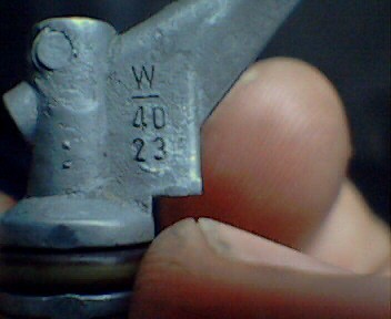

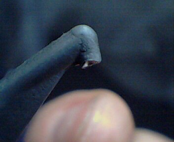

Сфоткайте плиз еще распылитель отдельно от карба крупным планом..

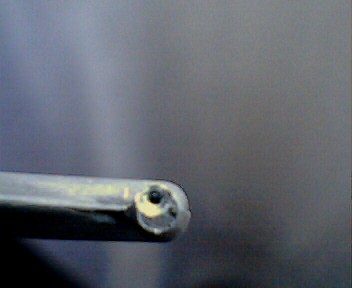

И всеже очень интересует производительность Ваших ускорительных! Давайте последовательно будем исключать узлы, а основной параметр ускорительного - объем подаваемого топлива и ровность струи!

по заказу твоему Алексей сфоткал :wink: и ещё, на 10 полных открытий дроселя у меня набрызгивает 6 мл.

Спасибо, фордик! У меня распылитель в точности такой же! И маркировка совпадает! А вот "накачивает" вдвое меньше.. Вот тут-то и нужно мне копать в первую очередь.

Кто знает - гусачек разборный?

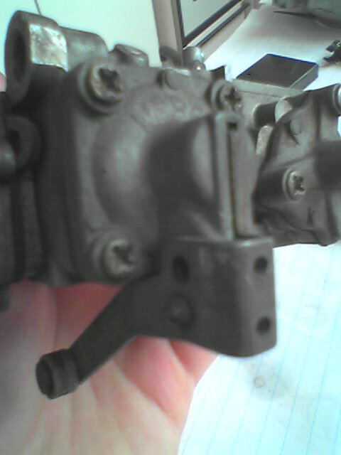

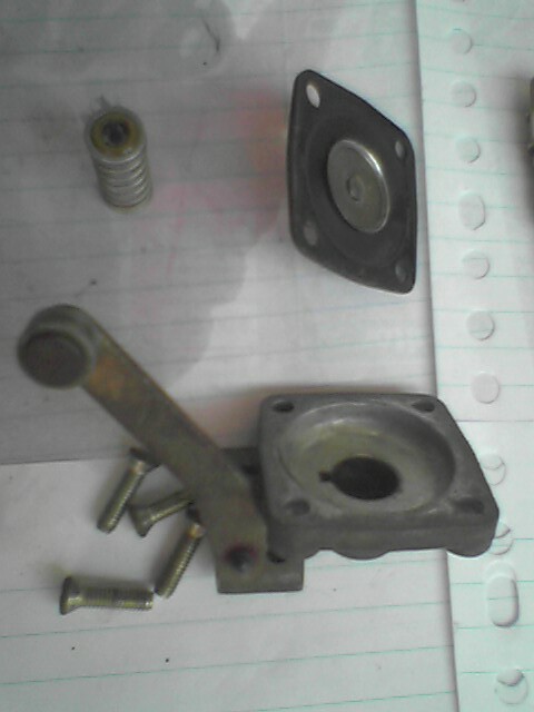

мне кажется что у тебя не в гусачеке дело, а в мембране или в каналах ускор. насоса, посмотри их. а чтобы предстовление иметь как там всё выгледит, вот тебе ещё 3 фотки :wink:

да кстати, щас подумал, на пружинке ускор. насоса есть такая резинка, так вот может она плохо прилегает и поэтому часть бензина, при нажатии на газ, через неё обратно идёт.

Да, на пружинке - впускной клапан. Но он держит. Выпускной установлен в корпусе гусачка, он под вопрсом. Хотя если ртом тянуть - вроде рабочий. Единственное что - верхнее отверстие - у меня там стоит бронзовая втулочка с очень маленьким внутренним диаметром - она продувается в поплавковую камеру. Как пишут - на случай закипания бензуса. Так вот она продувается и туда и обратно. Может там внутри канала шариковый клапан должон быть?

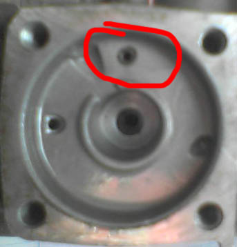

нее, я имел ввиду канал под диафрагмой. это на фото насоса (там где поддиафрагменное пространство) верхнее отверстие (над центральным) Так вот оно соединено с поплавковой камерой. У меня покрайней мере. И дуется и туда и обратно.

Вот этот канал

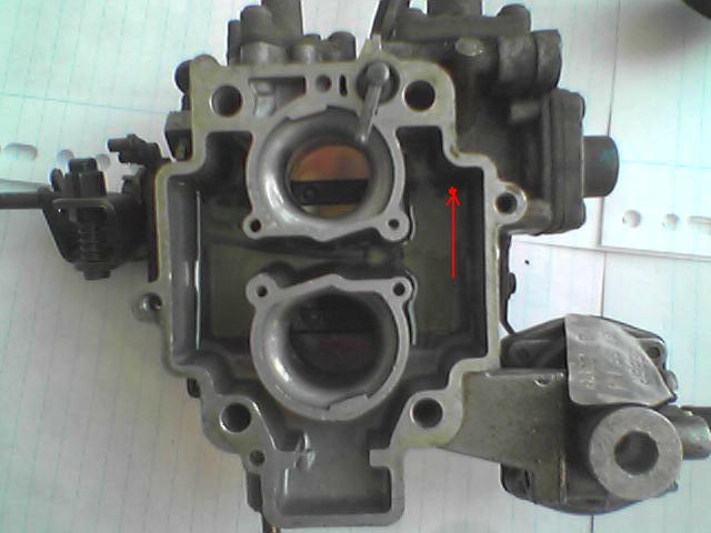

задам вопрос по другому. если ты в то отверстие в ускор. насосе дуеш, то где в поплав. камеру воздух выдувает, из какой дырки? там где я поставил точку и стрелку?
