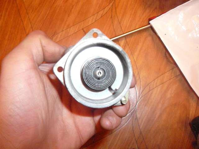

valiant97 Это биметаллическая пружина? Короче про неё мы вели разговор...
Вроде жива.
Нет, не это.
Там разбирают карбюратор с подробным фото-отчетом. И соответственно проверяют все элементы на правильность установки и живость...

Так поплавки так и должны быть?

А чего поплавки-то?

Дык ты по мануалу почитай, как там меряется, калибр сваргань, если надо, а то произвольно растопырил - тут ниче не скажешь.

Да та сама пружина, она у меня была отломлена от втулки. туго затягивать не надо, она у тебя воздушная заслонка и так закрывалась, надо как-то середину найти. У меня до ремонта она свободна болталась, теперь на холодную закрывается лёгким усилием, после работы примерно 7-10 минут становится вертикально. Но это только часть пускового устройства, там есть ещё одна байда с диафрагмой, та которая должна заслонку после старта чуть приоткрыть примерно на 3-4мм. а ты это действие сам отверткой делал.
Про поплавки, на фото они в свободном полёте у тебя ничего не поймешь. Ты переверни крышку поставь вертикально, поплавки должны своими краями чуть не доходить до поверхности прокладки, вот это "чуть" надо выеснить сколько должно быть и сколько у тебя. Если уровень большой или игла не держит, то из-з этого тоже перелив может быть.

Уже собрал, но раз так, еще раз разберу... Даже в карбе есть следы копати.
Диафрагма будет внутри корпуса на первой фото? Там резинка была посажена на герметик, а я разбирал... И теперь походу не держит. Вырезал доп. прокладку из велосипедной камеры.
А пружинку мне ставить так, чтобы заслонка была закрыта или чутка приоткрыта? У меня дома тепло...

Воздушная заслонка должна быть закрыта полностью, но не туго. Я же писал тебе это пневмо привод второй камеры, не трогай пока его.
тебе надо копать здесь
Но работу диафрагмы проверяют на двигателе заведенном или же как то надо создать разрежение. Хотя на столе можно попробовать выставить все зазоры по книжке ,если конечно найти такую про наш карб!
