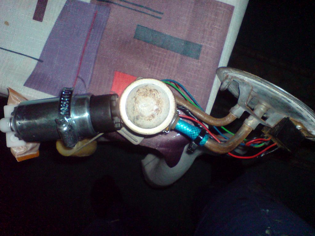

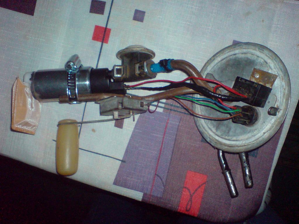

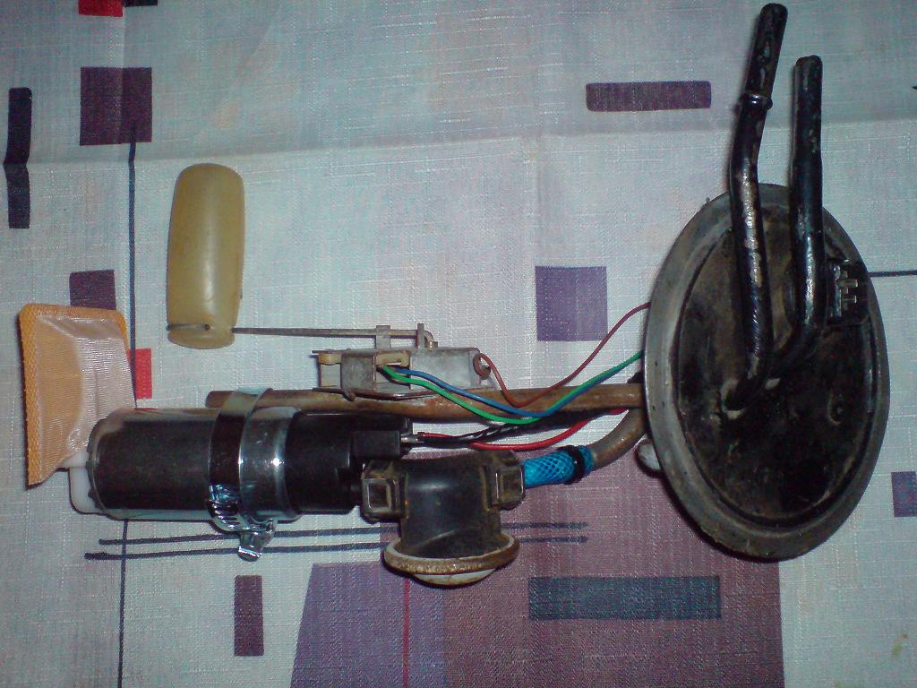

Добрый вечер)Народ извините, знаю, что данная тема обсуждалась не один раз, но нигде не нашол фото по установке данного девайса, если не трудно киньте пожалуйста кто-то фото.Заранее спасибо)
Ford Escort 1992/10,F6F 1.4 CFI.
Красный металлик,Hatchback 5д.,5ст.МКПП,ГУР.
VIN-WF0AXXGCAANY04473.
СообщениеДобавлено: Пн янв 09, 2012 19:42
Зарегистрирован: Чт май 13, 2010 13:53
Сообщения: 54
Откуда: Украина г.Хуст
Всё тему можно закрывать, кому может пригодиться, кидаю фото того, что у меня получилось)
