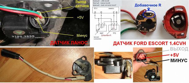

Ford Escort 1.4 CVH CFI '90 (80-90 год). Датчик поставил от Ланос - 3102.3855
Общие сведения:
Бесконтактный датчик положения дроссельной заслонки (ДПДЗ) 3102.3855 предназначен для формирования напряжения постоянного тока, пропорционального углу открытия дроссельной заслонки системы впрыска топлива двигателя.
Применяемость: автомобили ВАЗ с инжекторными двигателями, “Daewoo Lanos” 1.4i* и “Daewoo Sens”* до 2007 г.в. и др.
Направление вращения вала датчика - по часовой стрелки со стороны дроссельной заслонки.
Кое что добавил и переделал в итоге получилось
http://bm.img.com.ua/photoext/610x364/b ... a5ac259254

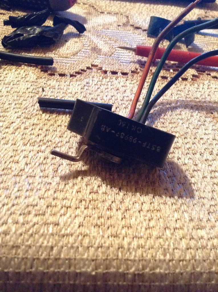

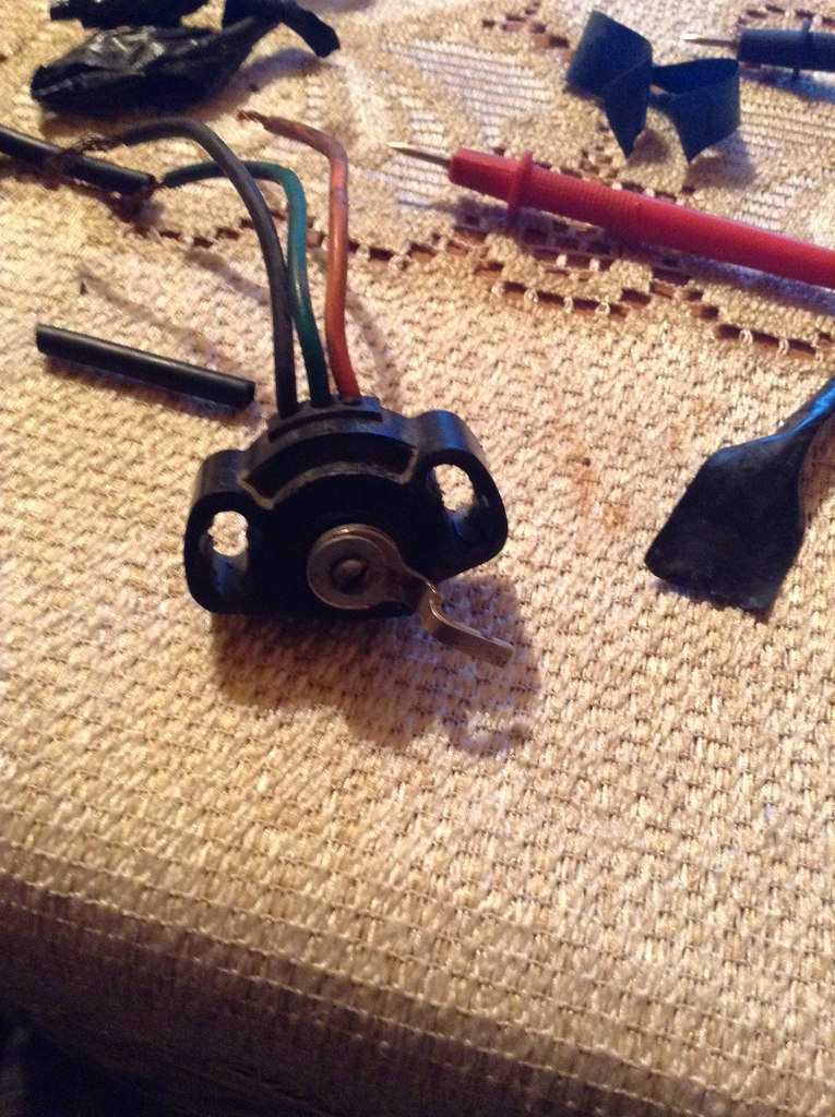

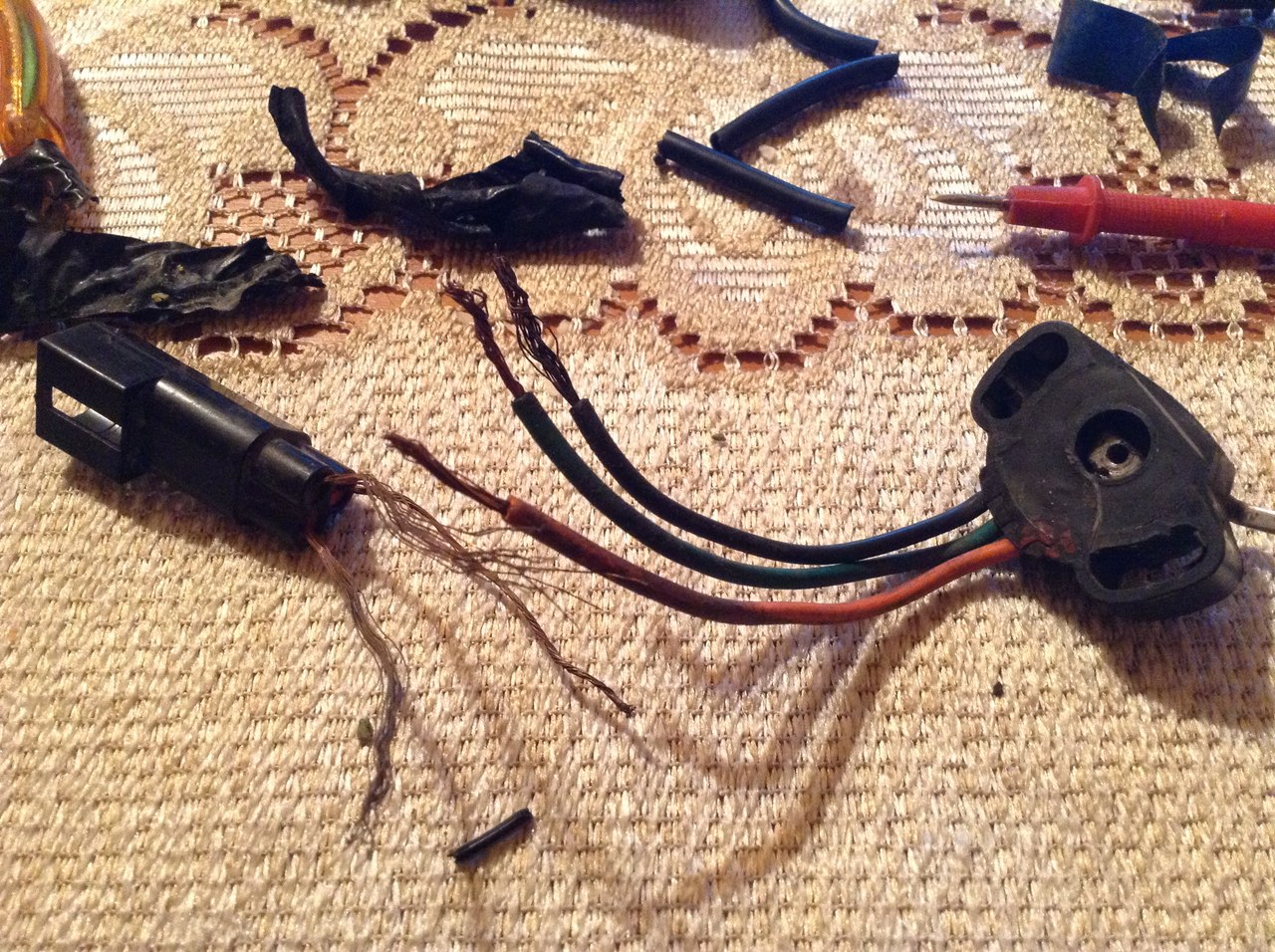

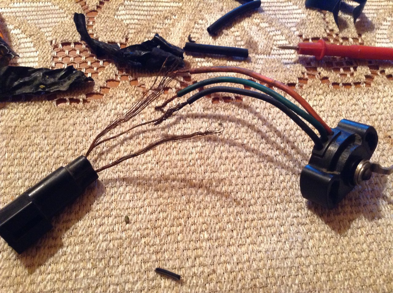

Доброго времени суток, сегодня снял свой ДПДЗ, думал проблема в самом разъеме, а оказалось вот что - скрутка провода
Вложение:
j7fYdMkzj8I.jpg [ 400.64 КБ | Просмотров: 11621 ]
Вложение:
N9NaIUO4Bso.jpg [ 420.06 КБ | Просмотров: 11621 ]
да и датчик оказался уже не родной от сиеры кажись
Вложение:
eCvjJGKu1n4.jpg [ 224.17 КБ | Просмотров: 11621 ]
с перекинутой на противоположную сторону лапкой.
Вложение:
A38HMHYPNNs.jpg [ 219.79 КБ | Просмотров: 11621 ]
З.Ы. Снял чисто для профилактики глюков и провалов при ускорении из-за дачика не было, последние дни перестала быстро скидывать обороты, т.е. отпускаю газ а обороты остаются те же, пока не остановлюсь, в чем может быть косяк?

escape_rik писал(а):
Доброго времени суток, сегодня снял свой ДПДЗ, думал проблема в самом разъеме, а оказалось вот что, скрутка провода, да и датчик оказался уже не родной от сиеры кажись, с перекинутой на противоположную сторону лапкой. Вот собственно фото.
viewtopic.php?f=26&t=44926
