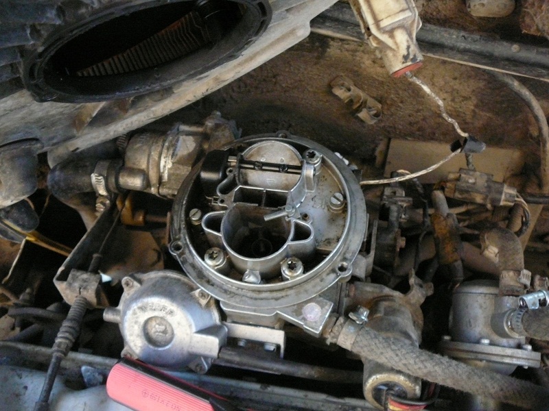

Вот это я раскручивал, там только один патрубок, который справа.
Комментарий к файлу: На крышке написано WEBER. Находится рядом с красной ручкой отвертки

нет совсем не то, это пневмооткрыватель вторичной камеры. тебе нужно снять штуку с лева где патрубки ОЖ подходят она крепится тремя болтами.
Значит и на жиге такая же проблема. обороты на подсосе должны быть ровными без провалов и на малейшее движение тросика должны меняться

А он не на что не влияет? Накосячил-то я только там...
Жига не глохла, там просто обороты до 500 могли провалиться(это как только заведешь), с приходом морозов и на прогретой такое случилось.
А при вытащенном подсосе она спокойно поедет, но при начале прогрева 2500, а потом захлебывается и сбрасывает до 1500. Играя подсосом можно выставить прогревочные на 2000.

Кстати, тросик на последней фотке провисал. Как натянуть без разборки всего окружающего я так и не допер. Там есть клипса, хитро её передвинув мне удалось добиться легкого натяжения тросика.

он под действием вакуума открывает вторую заслонку наверное не накосячил. вон та байда круглая на ней два хомута и патрубки если их снять ож политься должна.
Вот захлебываться не должно на подсосе у отца нива 4000 обротов держит на полном подсосе. И форд у тебя захлебываеться раз глохнет через 5 минут и свечи засерает
