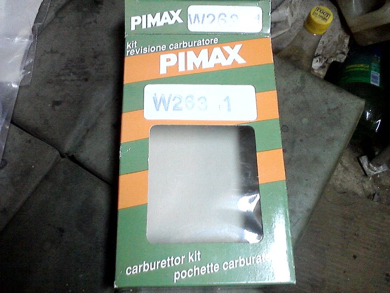

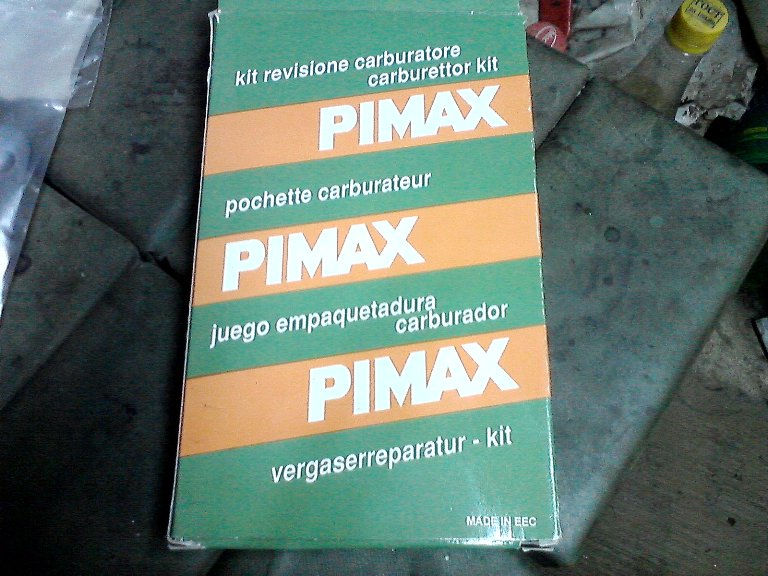

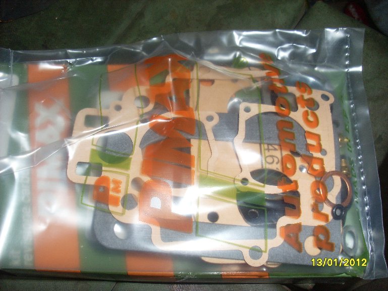

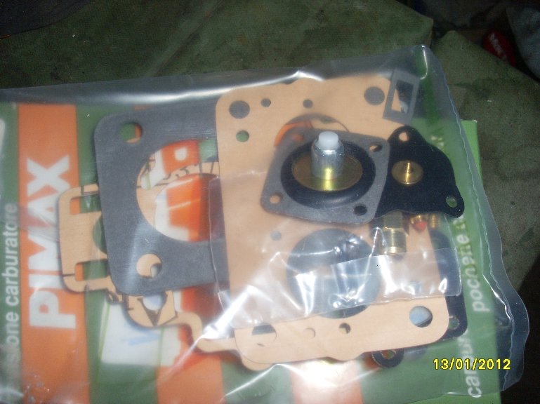

Да сушествует.
Вот только жеклёры не подошли ,не того калибра.
А все прокладочки и диафрагмочки и запорная игла поплывка подошли.
Стоил где то 250-400рублей.
Вот фото от рем комплекта.
Дата на фото действительна.
