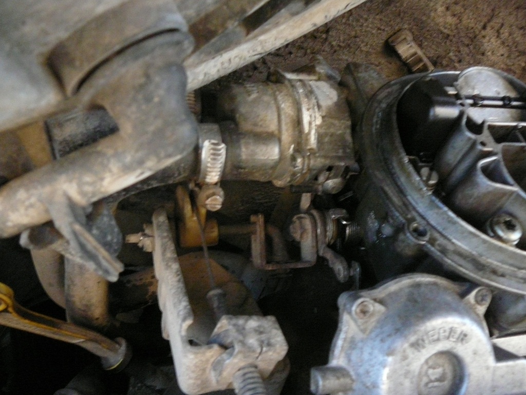

По поводу воздушной заслонки, у тебя если нет ручного подсоса (скорее нет), значит бипружина (наболдажник слева с двумя трубками прикреплен к карбу). Вот открути соединение наболдажника с карбом, там она должна быть, проверь правильность ее установки, да и ВДшкой думаю можно сбрызнуть немного. Дальше, по поводу высоких оборотов, Думается мне, что у тебя шаговый стоит и дпдз, проверь для начала датчик как установлен...
Вообще, выложи наконец фото карба, там уже тада не придется вилами по воде выписывать лечение...

Так у меня трамблер есть или нету?
P1050872.jpg [ 263.37 КБ | Просмотров: 4056 ]

нет, у тебя КАТУШКА вместо трамблера. Карб походу с ШД и ДПДЗ. Думаю тут собака и зарыта. Вот http://euro-escort.narod.ru/tps.htm почитай как можно проверить и то и другое. Да, про бипружину не забудь.
Время - ДЕНЬГИ!
СообщениеДобавлено: Ср дек 01, 2010 23:54
Зарегистрирован: Ср окт 13, 2010 11:23
Сообщения: 536
А где этот датчик-то находится?
Кстати, в кастрюле есть некая красная пластмаска. Тоже некий датчик...
Так вот, он немного болтается, а я как понимаю, он должен быть затянут, т.к. его регулировка в несколько мм что-то дает.
Что это за штуковина?
