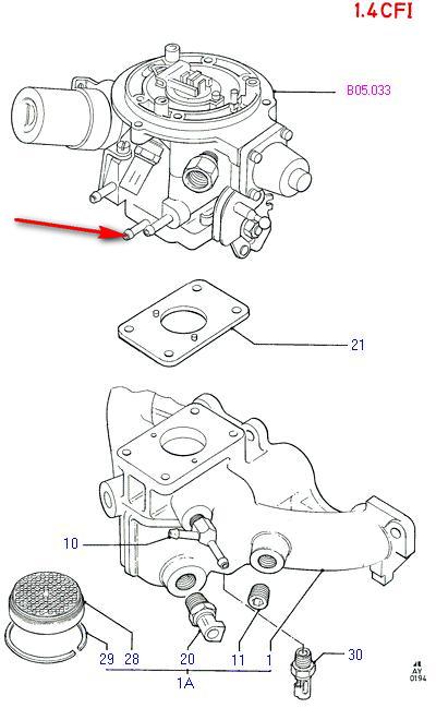

Поставил сегодня новый МАР, но проблема с ХХ осталась ( пока газ не трогаеш нормально, как только газонул обороты сильно падают, но поднимаются, чтоб не заглохнуть, потом гуляют как собачий хвост), диагностика выдает два раза 71 потом вроде две вспышки,( типа 20 Разделительный код. Отделяет передачу "жестких" и "мягких" кодов.) и потом код 11 тоже два раза. Кто может еще что посоветовать, я еще думаю на бензонасос. И что это за трубка на монике (между трубками тосола, посередине), ато не знаю куда ее втыкнуть или заглушить, при рабочем движке в нее сосет воздух

СообщениеДобавлено: Ср янв 04, 2012 1:21
:smile139: :bye:
Ну ты даешь! Матчасть кто курить будет? Ась?
Енто и есть твой подсос воздуха после ДЗ. А хочешь, чтобы ХХ не гулял.
Заткни этот патрубок и ездий спокойно.
СообщениеДобавлено: Ср янв 04, 2012 1:43
Сообщения: 182
Откуда: киев
MozgoveD
Завтра заткну, посмотрю что будет. Но я ездил какоето время нормально, и она была у меня воткнута в тазик возд. фильтра :???:

СообщениеДобавлено: Ср янв 04, 2012 2:43
У меня в монике в кастрюлю ничё не идет после ДЗ (кроме вентиляции картера).
Указанный патрубок у меня используется(использовался, щас заглушен) для управления клапаном системы пульсации воздуха.
СообщениеДобавлено: Ср янв 04, 2012 21:01
Сообщения: 182
Откуда: киев
Сегодня заглушил. Покатаюсь, посмотрю как будет авто себя вести.
Покатался немного, ХХ выровнялся, какой то он не очень хороший, но жить можно, тяга появилась. А вот разгон рывками остался, может такой розгон быть из-за малого давления на форсунку, может думаю его подкрутить (увеличить) ?
