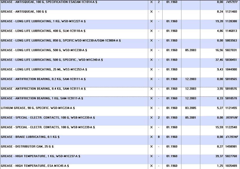

Выбирай...
greas1.jpg [ 74.17 КБ | Просмотров: 15778 ]
