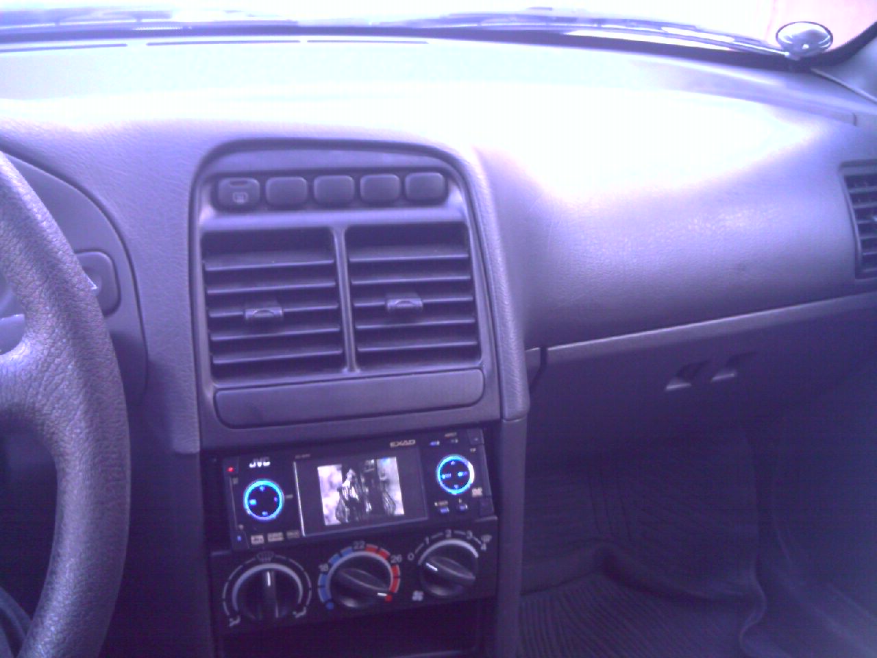

Добрался до панели... Плакал, рыдал, но продолжал снимать... Клава залита слезами, по сему не стану описывать такую ... сборку этих ... Рад только тому что я туда залез. Завтра пойду искать недостающие саморезы, думать что делать с поломанными при сборке частями и продолжать материть сборщиков.
Значить для того что бы снять мою панель пришлось не только открутить весь крепёж самой панели. Потребовалось так же снять верхнюю часть тоннеля, для чего просто необходимо высвободить крепления дужек сидений. В своём случае мелочиться не стал (всё равно пол клеить), и снял сидухи целиком...
На данный момент тока фоты салона, хотя панель уже разобрана и валяется по всей комнате. Так что завтра-послезавтра выложу продолжение... Кстати советую при разборе таких вещей сразу же вкорячивать болты, гайки, саморезы и прочее после извлечения детали, дабы потом не вникать какой из них куда был закручен.
