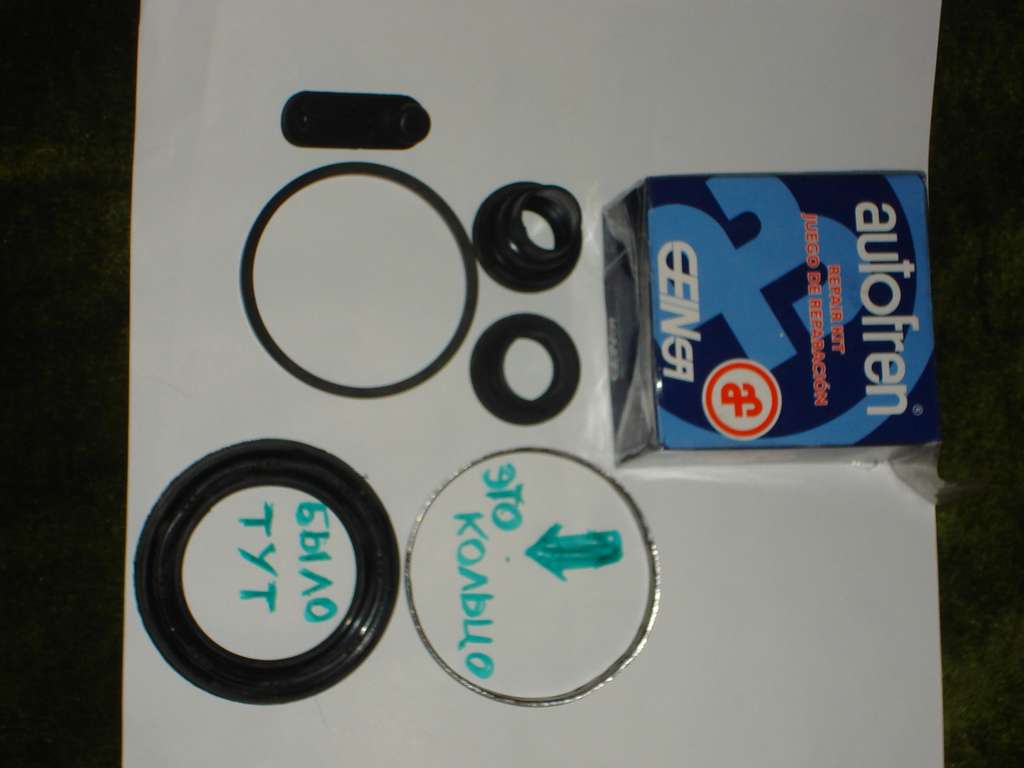

А вот и сами ремкомплекты! У меня они после переборки остались! но похоже не компелкт ни тот ни тот! Боюсь что целостной картины особо не получится!

Сегодня разобрал суппорт поршень выдавил и обнаруил что порвался пыльник вытащил его, на том конце/который фиксируется в отверстии суппорта /пыльник приклеин к металлическому колечку,в автомагазине предложили рем комплект там пыльник без всякого металлического колечка не понятно как он будет держаться в отверстии суппорта можеть кто сталкивался с подобной проблемой выручайте советом что делать. Тормоза Бендикс ,год1993 обьем 1.3 Ford Eskort

Холеся а вот этот пыльник который у вас на фото он имеет вклеенное металлическое кольцо
СообщениеДобавлено: Сб фев 17, 2007 0:33
Гроза мужиков
Сообщения: 3322
кольцо там есть, ты про серенькое такое???

Наружное кольцо пыльника вставляется в паз цилиндра. И нету в тормозной системе бендикс металлического кольца.
dem, вытяни полностью поршень, выковыряй старый пыльник и все увидишь

Кто мне очень убедительно доказывал что в ремломплекте на тормозной суппорт Бендикс нет пыльника с металлическим колечком ,есть господа, купил поставил все ок вот фото ремкомплекта

вот ремкомплект и кто мне доказывал что нет металлического колечка есть господа я думаю если нет уверенности или не знаешь точно не нужно и писать так уверенно

Признаю, что был не прав. Подумал речь идет о стопорном кольце или типа того.Сходил в гараж глянул на снятый суппорт, да , кольцо в родном пыльнике внутри есть. А вот ремкомплекты ставил без кольца в пыльнике - до сих пор работают. Забыл все. И ведь менял же сам года 4 назад. Старею, блиннн.

а каким образом пыльник с металическим кольцом вставлять в паз?
у меня пыльник и кольцо вроде как одно целое в ремкоплекте было.
силой попробовал, -1 пыльник =(

а кольца и нет отдельно на фотке я сфотал кольцо от старого пыльника который порвался, а новый пыльник идет вместе с кольцом нужно пыльник одеть на поршень а металлическое кольцо вставить в цилиндр

В мануале это звучит так- Установите пыльник на поршень таким образом,чтобы внутренний диаметр пыльника вошел в канавку поршня.Вставить поршень в суппорт и одновременно вставить наружную кромку пыльника в суппорт.
