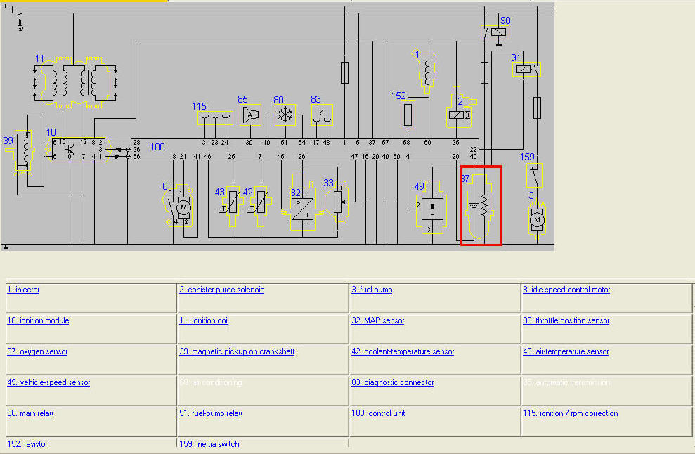

еще схемка, если интересно разъем 115 к чему бы
Согласно описанию - корректировка зажигания/оборотов. Т.е. действительно похоже на то что надо. Вот только как этим рулить?

Просмотрел схемы на 90-95 гг. Есть такая штука. На карбюраторах он использует 3 провода, номера у двух и цвета совпадают с указанными Виктором. Модуль зажигания ESCP. На впрысковых CFI (моно) и EF (полный) тоже имеются такие проводочки. Тоже три. Тоько на сей раз они подключены не к модулю зажигания (EDIS), а к модулю впрыска - EEC IV. Почему - хз.
Картинки прилагаю.
oktan_ESCP_karb.GIF [ 15.23 КБ | Просмотров: 3714 ]
oktan_EDIS_EEC_IV.GIF [ 13.81 КБ | Просмотров: 3715 ]

да потому что мозгам проще разобратся, ведь угол должен менятся, в зависимости от оборотов, это в теории, да и не резон как то комутатору еще и углом заведовать :). на карбе почему в комутаторе коректировка осуществляется ...... Ну вот нету там других мозгов
