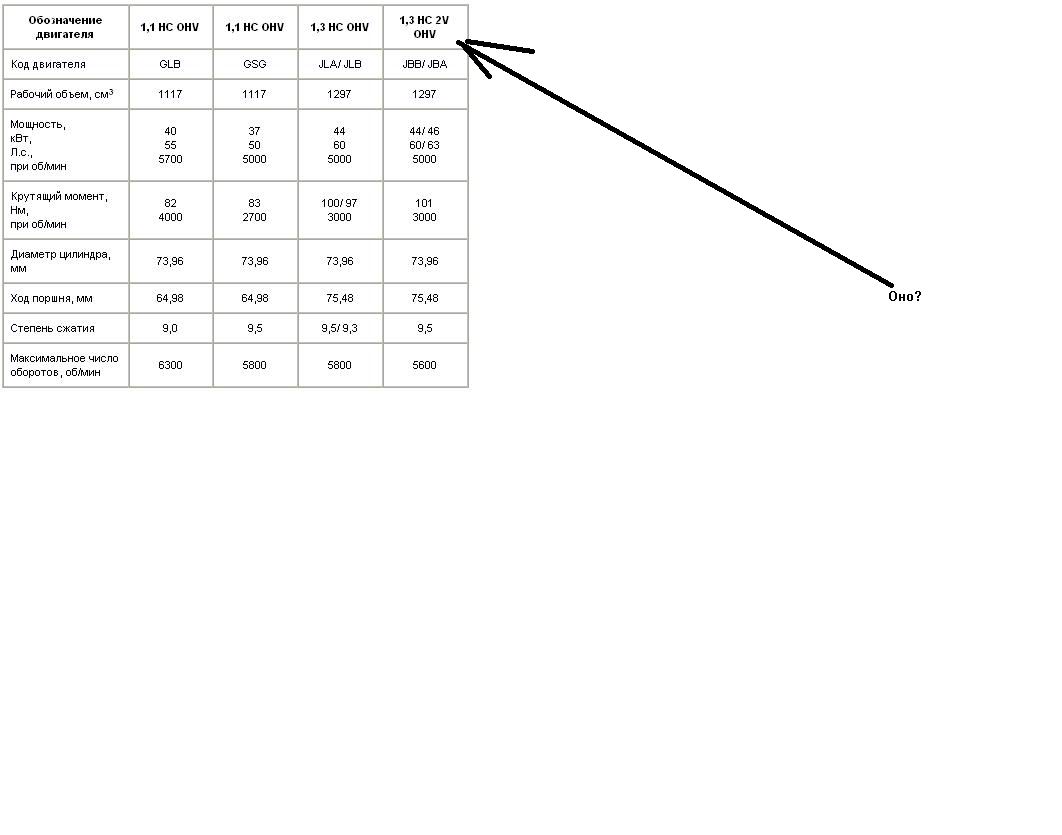

Где можно найти полную таблицу? просто тут есть вареант. а не одинаковы ли диаметры поршней на 1.3 и на 1.6 или на других каких нибуть-вот фак и хочу полный...по диаметрам шатунных и коренных шеек, ход поршни, и по остальным пораметрам

А скинь суда таблицу двигателей? ааа? подалуста. А насчтё того что не пайдёт. это так-нету ничего не возможного...ну нету в мире ничего такого, чего бы нельзя было сделать. А вот реально ли в данной ситуации-будет видно ближе к весне
