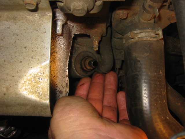

Вот этот злодейский клапан.

А это его местоположение: Рядом с корпусом термостата

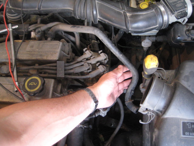

Это эта трубка ?
::thinking::
У меня всё нормально:
Комментарий к файлу: Трубка вентиляции .Зетек
84761864.jpg [ 112.57 КБ | Просмотров: 21322 ]

Mishal, нет, видимо та, что с клапана вентиляции идёт во впускной коллектор.

Не эта?
Комментарий к файлу: трубка
img_0220_372.jpg [ 96.55 КБ | Просмотров: 21311 ]
Комментарий к файлу: клапан
img_0221_146.jpg [ 105.45 КБ | Просмотров: 21319 ]
СообщениеДобавлено: Вт июл 14, 2009 11:43
Mishal, вот этот уголок резиновый входит в кусок металлической трубки, что под термостатом проходит, а вот с обратной стороны эта трубка соединяется с впускным коллектором посредством искомого шланга.
