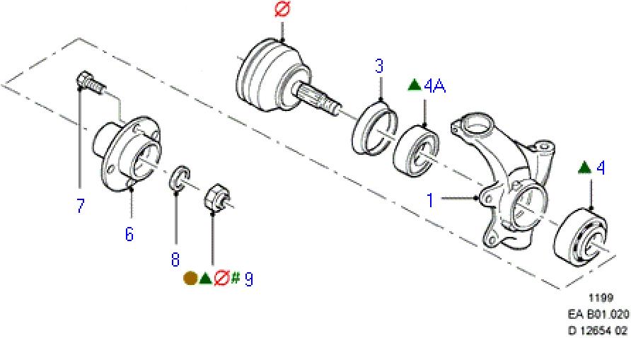

Пришла и мне пора менять передний левый ступичный подшипник.
Быстро стало ясно, что просто это не будет.
Да, две версии.
6553708 - выпускался с 08.90 по 10.91. (На рисунке 4.) "Bearing Assy - Stub Shaft".
1141771 - выпускался с 10.91 по 01.95. (На рисунке 4A.) "Bearing - Ball - Double Grooved".
Говорят, бывает "конический" ("два конических") или "двухрядный".
Который из них который не очень понятно.
Мне обещали привезти SKF "два конических" за 800 рублей.
Был в наличии Power Drive "двухрядный" за 500 рублей.
Где-то читал, что на 1,3 и 1,4 двигатели шли 23-шлицовые приводные валы, а на более мощные моторы 25-шлицовые.

На рисунке показано плохо. Вот, пресовал конический, ставится и с наружней стороны и с внутренней. Так же, как на тормозной барабан. Сейчас стоит роликовый-двухрядный, всего одна обойма, прессуется с внутренней стороны поворотного кулака. Один, поставили в сервисе, и запресовали ступицу, заплатил 300 рублей. Второй прессовал сам. Осталось посадить ступицу.

На рисунке показано плохо что?
Можно ли прессовать двухрядный, если стоял конический?

Я не правильно понял твой предыдущий пост. На рисунке, схема запресовки двух конических подшипников. На их место никак не поставишь двухрядный. Конструкция кулака разная.
Погоди, получается, что 4 и 4A - это комплект, который мне нужен?
Почему тогда у них годы выпуска рознятся?
Или у меня загудел, например, 4, а 4A - нормальный?
Что же тогда мне пытаются продать под видом одного, подходящего мне подшипника Power Drive?

Посмотрел внимательнее на рисунок, зеленым треугольничком помечен ремкомплект "Wheel Bearing Repair" и номер у него 1141771.
Так что это похоже то, что мне нужно.

Сначала снял поворотный кулак, через оправку выбил ступицу. На ступице осталось внутреннее кольцо подшипника. Сам стронуть с места не смог, поехал в сервис. В мастерской зажали ступицу, болгаркой нагрели кольцо, нагревали с торца подшипника, поставили зубило, между привалочной плоскостью подшипника и ступици, и одним ударом сняли кольцо. Там же запресовали. Второй подшипник пресовал в тисках, через оправку. Не сложно. Ступицу в подшипник то же в тисках. Разбег губок оказался маленьким, поэтому через оправку, ударами по внутреннему кольцу подшипника наживил ступицу, дошёл до второго подшипника. Зажал в тиски и запресовал. Желательно иметь вертикальный пресс для такий случаев, или же большие тиски без люфтов соединяемых губок. Иначе можно запросто перекосить подшипник в поворотном кулаке и ступицу, при запресовке в подшипник.
