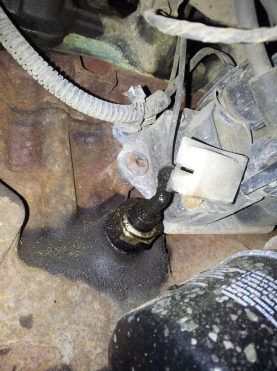

Здравствуйте, извините если не туда пишу, но у меня потек какой-то шланг входящий в двигатель сзади, лазил по елекасту, но похожего не нашел, подскажите что это такое хотя бы, а я уж дальше сам по форуму, да по форуму. Спасибо. Штука находится между масленным фильтром и катушкой зажигания.

это датчик давления масла

Спасибо, пошел курить форум по чаёк, почему течет, куда течет...

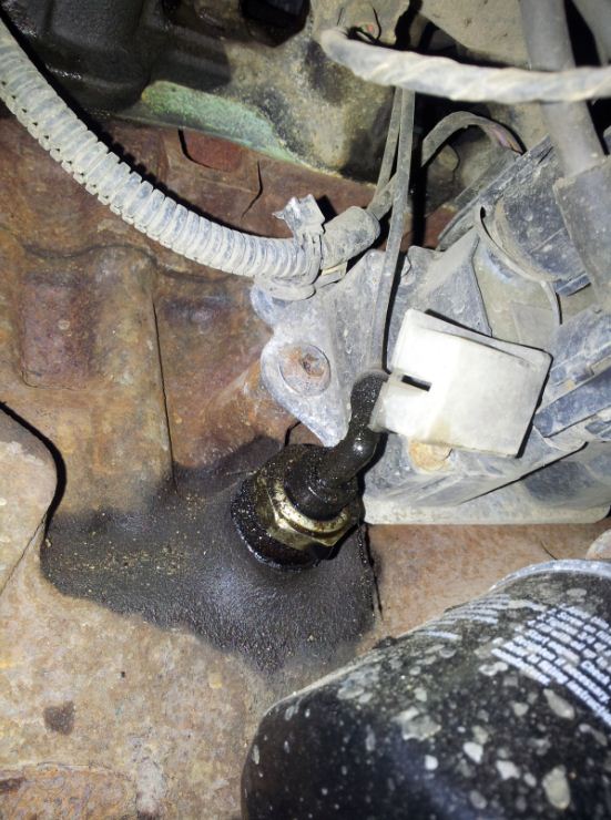

Здравствуйте, потек датчик давления масла, буду заказывать и менять. Подскажите нужно ли мало сливать? Оно все в паддоне и можно смело выкручивать и почти ничего не выльется? И подскажите насчет крепления провода к нему, как я понял там шток с резъбой на него накручивается пластикавая штука с проводом какая-то? Спасибо.

Масло сливать не нужно. Фишка не накручивается(иначе провод перекрутится) , а просто туго надевается, цепляясь за витки резьбы.
