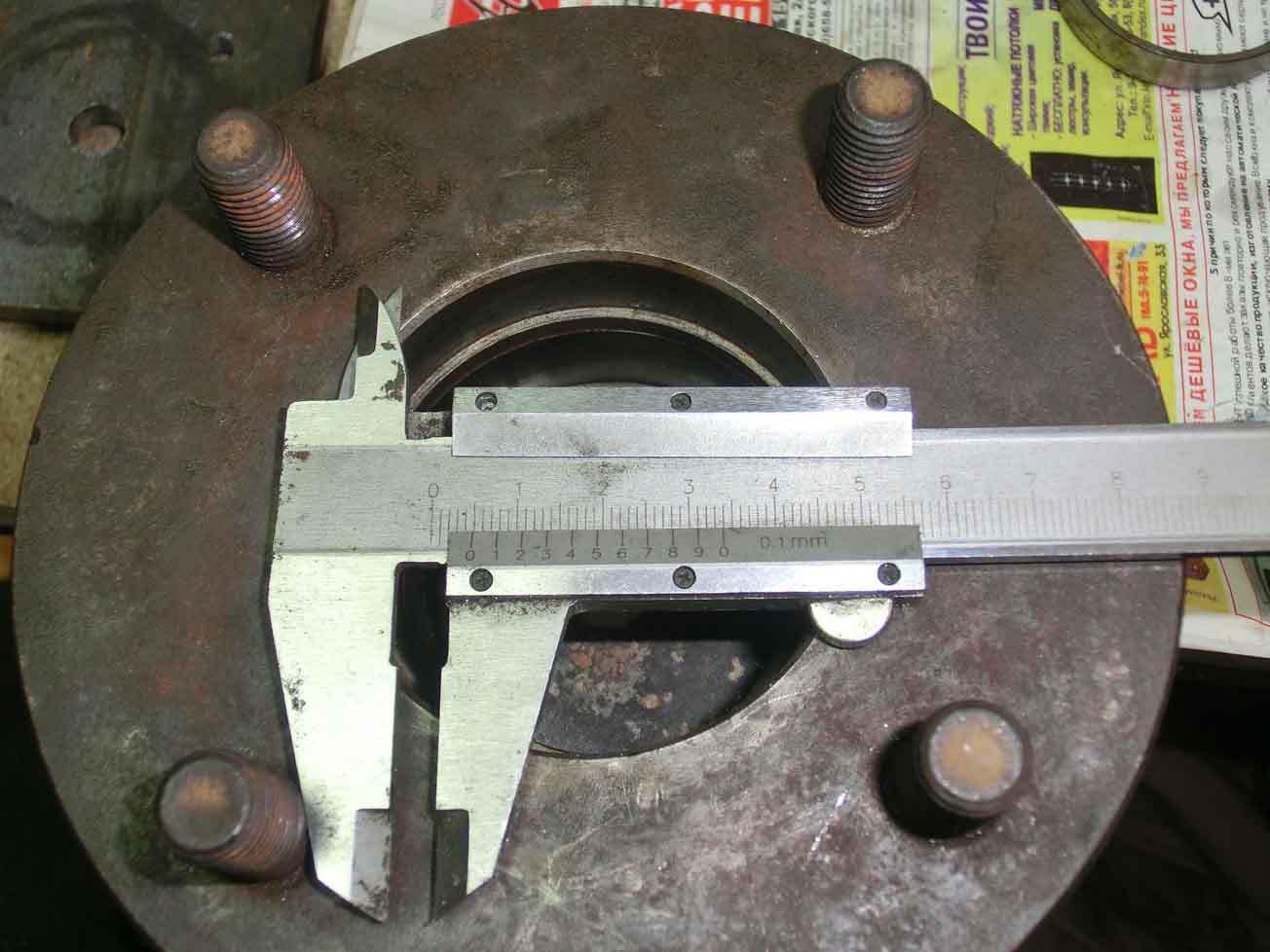

Кому интересно замерил ширину перемычки в задней ступице между наружными обоймами подшипников. Оказалась равна 4,9 мм. Менял подшипник в правой ступице, прошёл всего 15 т. С левой стороны никакого люфта нет. Видимо из-за кривой ступицы подшипник долго не ходит. Новую такую не купить. Остаётся попытаться приколхозить ступицу от следующего expressa, которая шла с датчиком ABS и одинарным подшипником.
