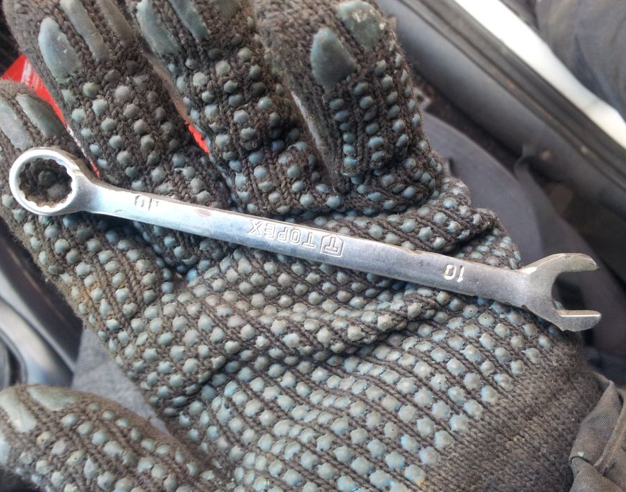

Так же пришла пора замены втулок, прочитал тему, попробовал с одним болтом и отогнуть, что-то не слабо там отгибать нужно, дальше побоялся выгибать его. Ко второму болту ключем подлезть можно, но простора для откручивания вообще нету. Было принято решение сделать ключ уже, болгаркой его урезал и открутил второй болт без проблем. На сто хотели 20$ за 2 втулки.
Снимок1.JPG [ 141.69 КБ | Просмотров: 9549 ]
