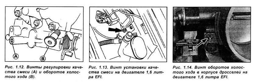

и вот чего еще вспомнил, помнится, когда катализатор вырезали мне, то обороты были на 300об/мин больше на хх и горе-слесарь крутил винтик, тот что рядом с ДПДЗ( но на обороты он не повлиял, потому как оказался отвечающим за смесь) скорее всего чего то перекрутил, кстати с тех пор свечи не смотрел.

этот винт регулирует подачу воздуха в обход дроссельной заслонки, т.е. базовую(минимальную) частоту холостого хода.

Хмм вот винтика, показанного на рис 1.13 у меня нет!!! а вот крутили винтик, что на рисунке 1.14, только он у меня как то внутри отверстия находится (см пост ниже)

у меня он вон как расположен
