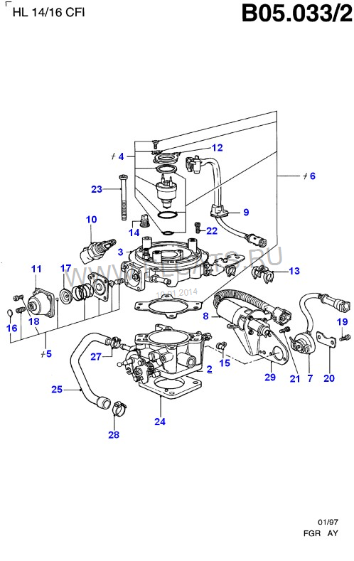

вот под цыфрой 4. вроде форсунка называется

Откуда: Комсомольск. Украина.
Так у тебя походу моновпрыск, а не карбюратор. У меня стоит коллектор с моновпрыска с переходником на солекс. Переходник должен быть в продаже для УАЗ или ГАЗ-21. В коллекторе всё равно придётся делать новые резьбовые отверстия под переходник.
