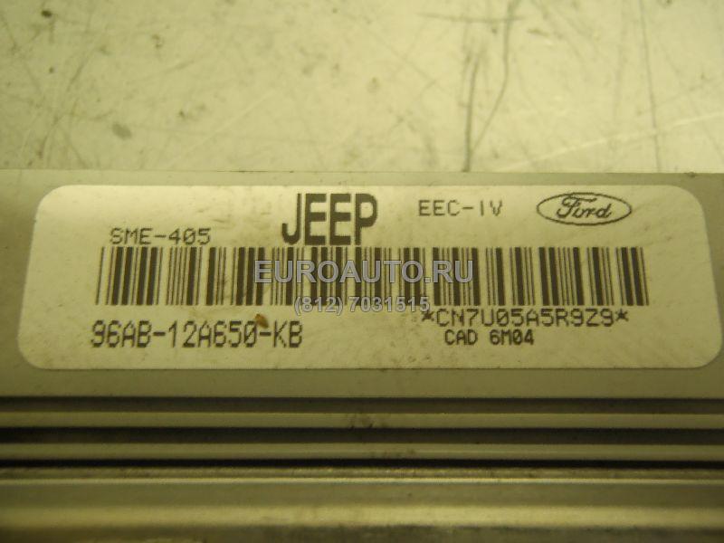

Подскажите,как проверить работоспособность мазгов?И вот 2 варианта мозгов-это одно и тоже?(фото)
DSC06821.JPG [ 58.25 КБ | Просмотров: 11484 ]
photo.jpg [ 49.71 КБ | Просмотров: 11484 ]
89218002202
 Заголовок сообщения: Re: Ключ и иммобилайзер
СообщениеДобавлено: Сб янв 11, 2014 1:17
Редко такое увидишь, но данные два блока вроде бы взаимозаменямы без вопросов. Теперь иммо. Ключ имеет чип (ампулу), который привязан к мозгам. Если мы меняем мозги, мы вместе с мозгами меняем и чип в ключе, а не антенну в замке. Если у тебя нет ключа (или чипа) от машины, с которой ты снял новый мотор, поможет либо перепрограммирование (что невероятно), либо установка мозгов без иммо/с родным чипом. Разные чипы на одной связке висеть никогда не должны, ни один из них не прочитается, либо будут читаться периодически, что даст плавающую неисправность.
