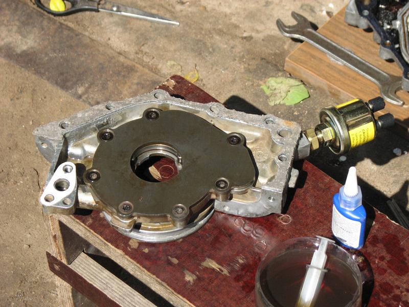

В поддон вместо пробки (если место позволяет), вместо одной из заглушек на маслонасосе. В свежепросверленное отверстие, накрайняк, никто ж не знает как твой датчик выглядит.

хм... что за заглушки на маслонасосе?

На маслонасосах, как и во всех деталях двигателя, масляные каналы обеспечивают прямой доступ для механической чистки/обработки. Лишние отверстия глушатся резьбовыми пробками под шестигранник. Вместо пробки можно ввернуть что угодно, лишь бы функции пробки сохранились. Главное заранее посмотреть на схему насоса, и не выкрутить заглушку перепускного клапана.
Oil_pump.JPG [ 82.44 КБ | Просмотров: 6338 ]

у меня обычный датчик, погружной, без резьбы
