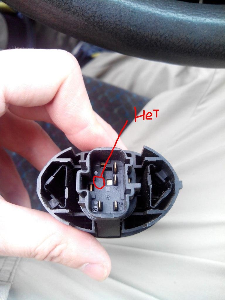

Подскажите,купил двойную кнопку на туманки ...но с ней задние туманки не включаются. Вопрос что им не хватает? вот фото разъема
c7a7b0cs-960.jpg [ 127.76 КБ | Просмотров: 5542 ]
77a7b0cs-960.jpg [ 135.36 КБ | Просмотров: 5542 ]
