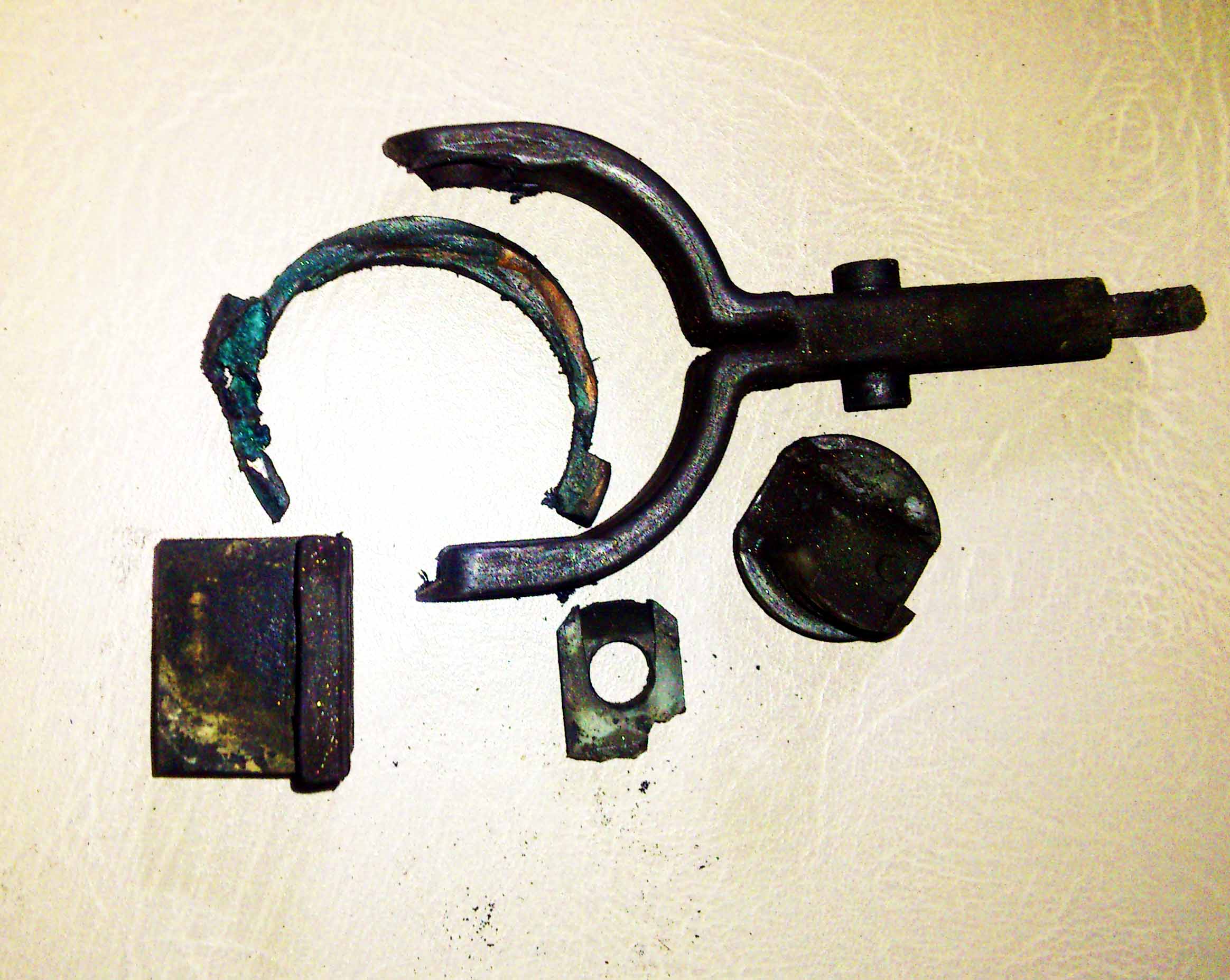

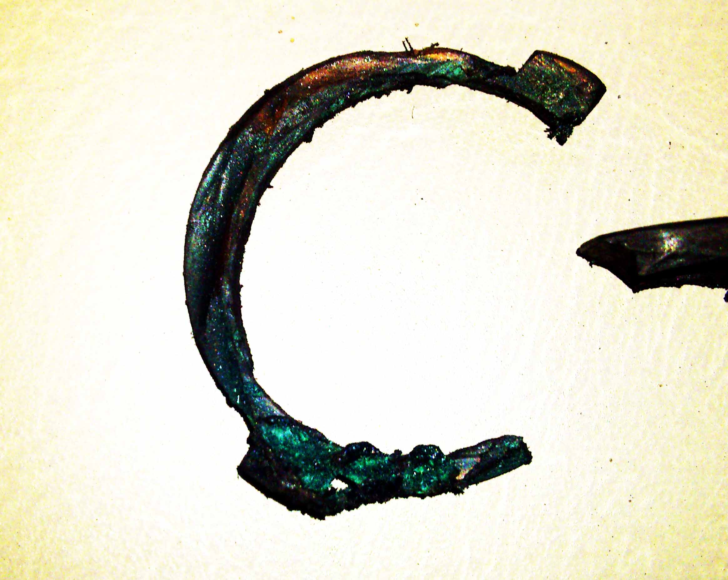

стартер опять снял, заметил что шестерня, если сильно надовить шевелиться с осью (извените, точное название незнаю).....и он не подымается, потому что, не может зайти во втулку и сьедаетт ее, что делать?
Комментарий к файлу: или все заменить

Комментарий к файлу: причина была в ней? от чего искать
001.jpg [ 189.54 КБ | Просмотров: 9526 ]
Комментарий к файлу: до замены бендикса заметил, что появилась дырка, что делать?
02.jpg [ 245.82 КБ | Просмотров: 9528 ]
Комментарий к файлу: вот она и не входит в втулку и сьедает ее....

Сообщения: 1132
Хреново. Похоже, съело подшипник вала ротора - бронзовую втулку - и ротор болтается.
решили заменой бендикса и втулки, но с акб проблема, зарядка садиться сразу, хоть новый......
