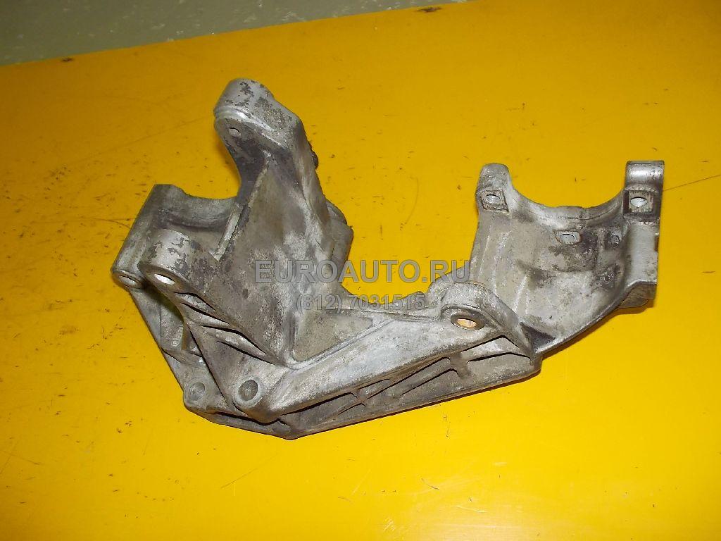

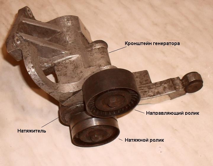

У меня как раз кронштейн генератора с натяжителем дома оказался. Фото ниже. На форму кронштейна не обращайте внимания - родной зетековский, но я его дополнительно профрезеровал - убрал крепление компрессора кондея, ну и кое что еще по мелочам. В общем, отсек лишнее...
Если нужно менять только ролик, то просто тупо откручиваете болт на его оси - головка на 15. У кото-то может стоять болт торекс (звездочка).
Ессно, предварительно нужно сдернуть и сдвинуть в сторону бачок ГУР и снять ремень - там же, на ролик надеваете головку на 15 (или торекс) и поворачиваете по часовой стрелке, как бы заворачивая болт. Натяжитель с роликом проворачивается, ремень сдергивается. Одевать ремень таким же образом. Откручиваете болт, снимаете ролик, ставите новый, одеваете ремень, ставите на место бачок ГУР - на все про все минут 15-20.

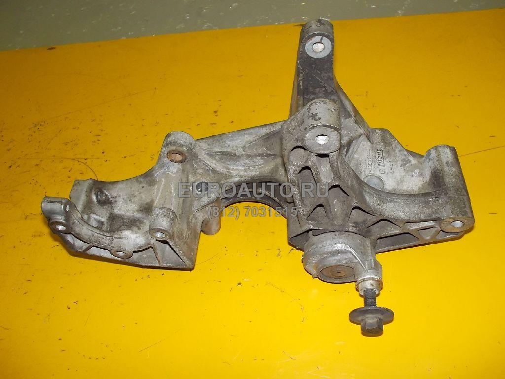

Если проблемы с натяжителем (хотя это довольно редкое явление), то надо снимать все хозяйство. На фото 3 показана гловка длинного-предлинного болта, который и держит натяжитель. Чтобы подлезть к нему нужен удлинитель и головка на 13. Как подобраться к нему, видно из фото. Вынимать болт полностью не надо, только открутить, чтобы освободился натяжитель. Ессно, те же операции, что и в первом случае - бачок, ремень...
Кронштейн01.JPG [ 69 КБ | Просмотров: 9275 ]
Кронштейн02.JPG [ 80.48 КБ | Просмотров: 9275 ]
Кронштейн03.JPG [ 49.22 КБ | Просмотров: 9275 ]
Глаза боятся - руки делают...
