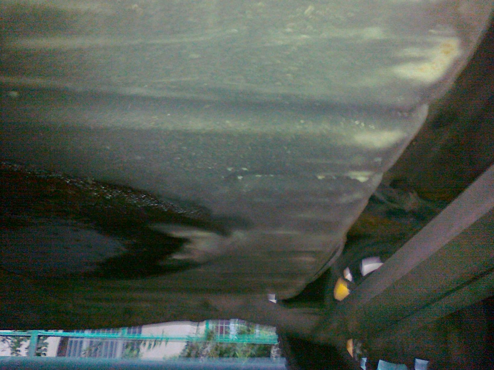

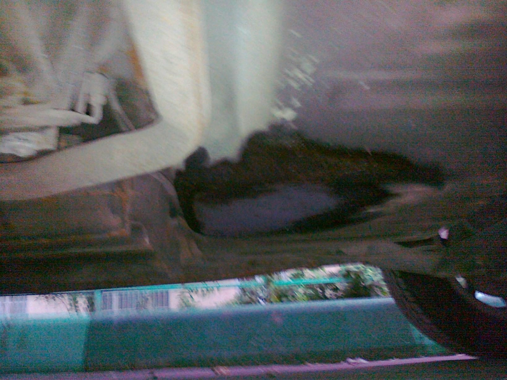

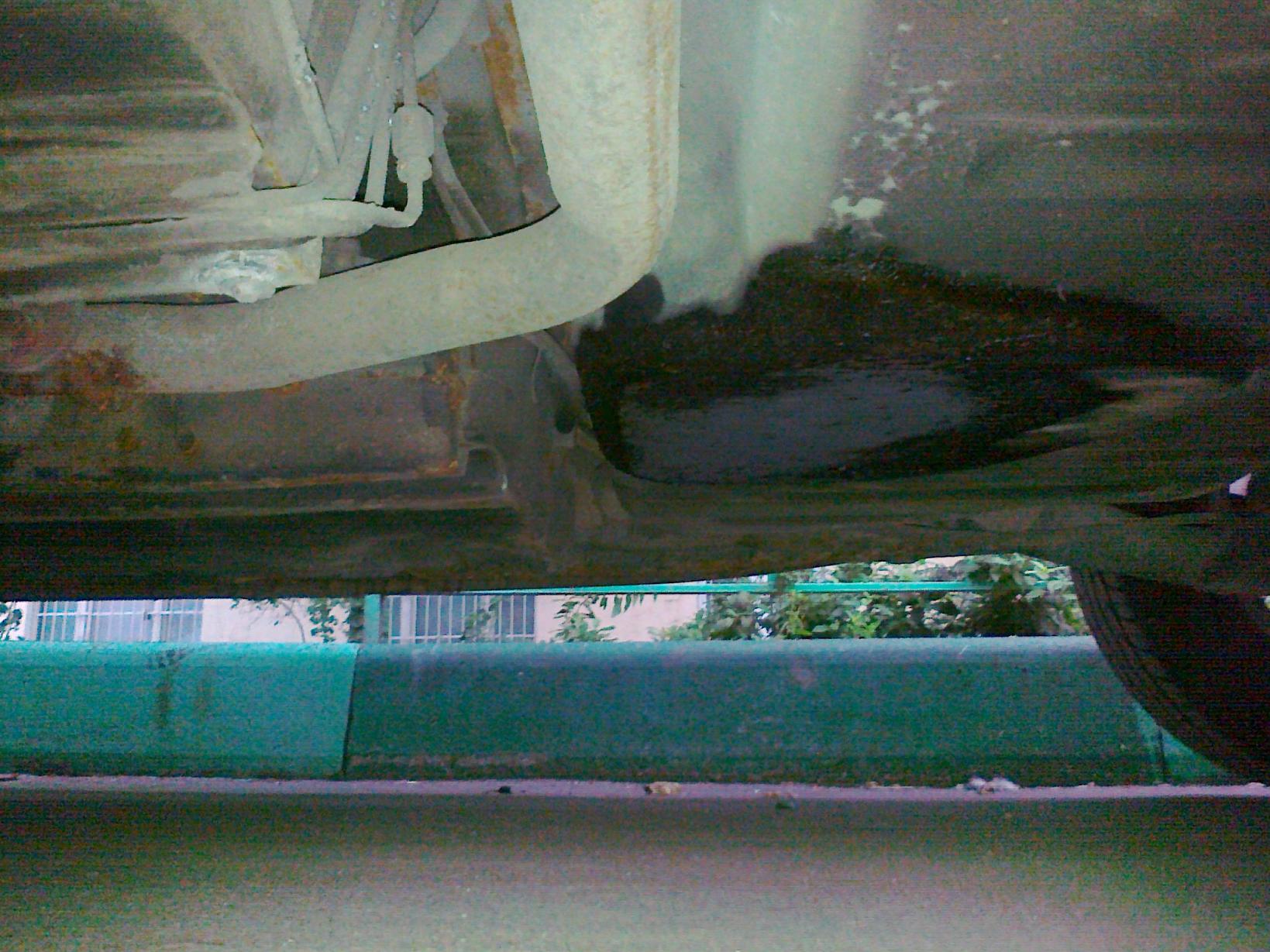

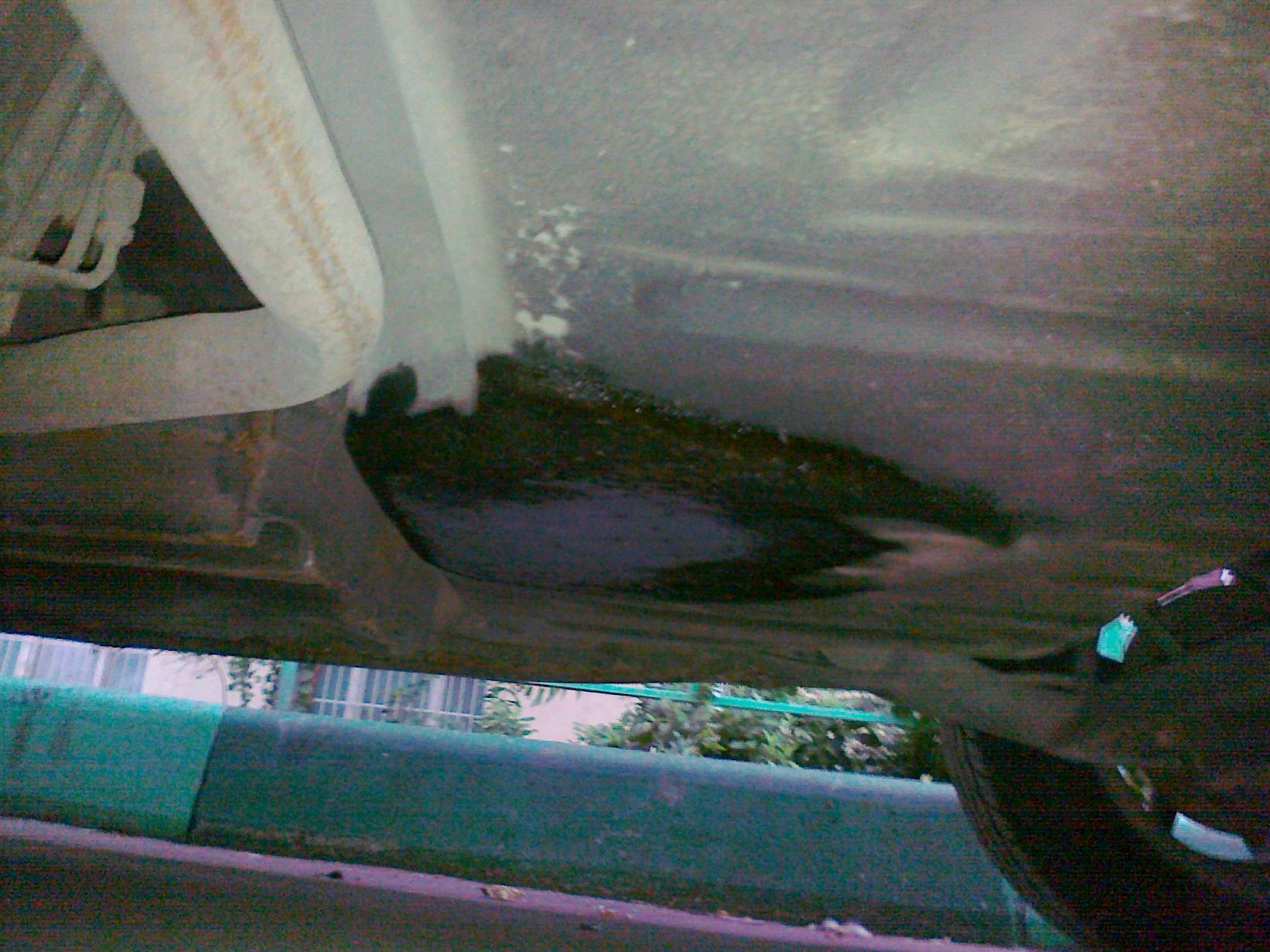

вот сфоткал
bak4.JPG [ 289.7 КБ | Просмотров: 6453 ]
bak3.JPG [ 264.17 КБ | Просмотров: 6453 ]
bak2.JPG [ 274.78 КБ | Просмотров: 6453 ]
bak1.JPG [ 271.32 КБ | Просмотров: 6453 ]

фигово походу у тя или трещина в баке или корозия проела, снимай суши смотри иначе бахнешь

короче бак подтекает там где клепки внизу, наклеил резинку, вокруг обработал специальной холодной сваркой. Завтра утром посмотрю держит или нет.

Завтра может не потечь, а послезавтра? Если бак потек - ему одна дорога ..., или хочешь устроить костер из своей машины?

Это все временно. По-любому придется снимать и запаивать.

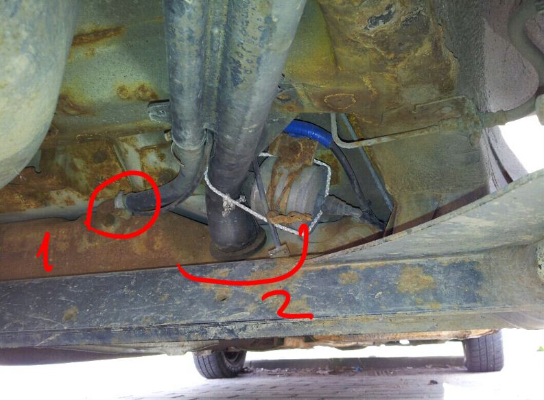

Здравствуйте, решил снять бак в борьбе с коррозией, есть пару моментов непонятных в инструкции по снятию, вот хотелось бы спросить, ибо ни разу не снимал его.
Вопросы:
1. Обязательно ли сливать топливо, даже если там литров 10 будет плюхаться!? То бишь можно ли с топливом его снять( если буду снимать один, тяжелый ли он?),а потом слить через отверстие в емкость!?
2. Далее сама заливная горловина ( на рисунке, 2 )как я понимаю ничем не прикручена к самому баку, и просто вставляется в уплотнение!?А прикручена где то к кузову?
3. Потом пункт "бак немного наклонить и отсоединить вентиляционный шланг вверху", вот здесь вообще ничего не понял, где мне этот шланг искать!? Он у отверстия где насос вверху, или там снизу руку куда-то просовывать искать!?
Вопросы чутка детские, но просто хочется быть теоретически вооруженным, помоги кто советом)

1. Немного топлива по-любому всегда остается. Я когда разбирал старую машинку, снимал - там литров 5 было - никуда не пролилось. Сам бак в пустом виде не более 10 кг, так что с небольшим количеством топлива не тяжело будет.
2. Заливная горловина в бак вставляется действительно, только через резиновое уплотнительное кольцо. Крепится она к кузову за задним правым колесом, снимите колесо - увидите.
3. В верхней части бака припаяна трубка - на нее как раз и одевается вентиляционный шланг, который далее идет к предохранительному клапану, который прихвачен к стойке правого заднего колеса.
На Вашем фото показаны два пластиковых патрубка. Второй (2) - заливной, а первый - для выпуска воздуха при заливке бензина (чтобы не булькало). Что к нему привязано веревкой - не знаю, возможно и клапан, но у меня по-другому. Похоже, клапан не родной.

Нет, клапан здесь для других целей - почитайте форум, здесь есть темы о вентиляции бака. Клапан же перекрывает эту вентиляцию, если машинка перевернулась.
горловина состоит из двух патрубков, один - потолще, через который течет бензин при заливке, и он вставляется в бак через уплотнительное кольцо, второй - потоньше - для выпуска воздуха из бака при заливке, на первом фото Mishal он отсоединен, от бака, а должен быть надет на Г-образную трубку (на фото вверху бака слева).
