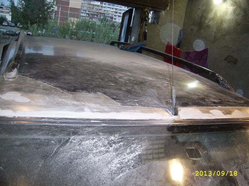

Крыша:
1.Бумага 220 на ширину 10см от металла
2 Грунтую
3 Бумага 600 на 10 см от границы грунта(можно ли красным скотч-брайтом матовать под базу?)
4 Серый скотч-брайт оставшейся поверхности.
5 База
6 Лак

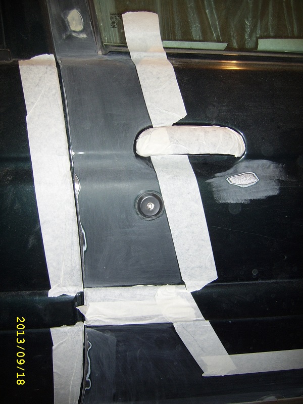

Дверь:
1. Заматованная поверхность под грунт 180(на машинке),вокруг шпатли еще не матовал.
2 Грунтую
3. Бумага 600 на 10 см от границы грунта
4. Серый скотч-брайт оставшейся поверхности.
5 База
6 Лак.
Есс-но,обезжиривание,салфетки и т.п.
Есть еще крыло(где были трещинки ЛКП),его почти все заматовал до базы машинкой,ям вроде не нарыл.
Трешь не только границу но и металл. То есть взял следующую зернистость трешь всю поверхность которую до этого обрабатывал и еще с запасом. Это что бы везде гарантировано понизить риску.
Ты старую краску как снимал? Чем? Что то у тебя граница резкая... Или просто на фотке так выглядит? По границе видишь слои заводских грунта и краски?
Красным скоч-брайтом работаешь только под грунт.
Серым скоч-брайтом проходишь не только границу но и пятно ремонта (риску делаешь равномерную). Скоч-брайт будет по мелче шкурки. Им кстати матить удобно старое ЛКП. Есть еще пасты матовальные но я ими не пользовался.
Ручку и замок сними с двери на... Попадет краска запаришься оттирать.
Пройди еще руками красным скоч-брайтом для приличия.
А так все правильно.

На крыле по-любому надо было убирать трещинки,пришлось и базу подчищать. На остальном трогать не буду.
Боди 700, но я там еще не шкурил.
Ручка у меня в цвет двери,ее тоже лачить надо. Замок обклею,лень разбирать дверь :la-la:
