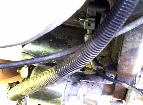

Прикрепилфото ДПКВ, я его тряпкой протер засунул, вытащил он опять грчзный, как почистить эту "дырку"?
Солярки и масло нет под рукой, можно моющими средствами или чем нибудь что под рукой?
Комментарий к файлу: Хотя я почистил и прставил на место, но он снова гпязный.....
5.jpg [ 162.77 КБ | Просмотров: 5978 ]
Комментарий к файлу: И болт и он одинаково грязные....
3.jpg [ 158.6 КБ | Просмотров: 5978 ]

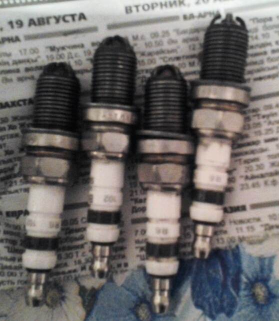

Может из-за свечей, но грели их на газу терь че дел?
Комментарий к файлу: Могут они все умереть.....
4.jpg [ 270.95 КБ | Просмотров: 5976 ]

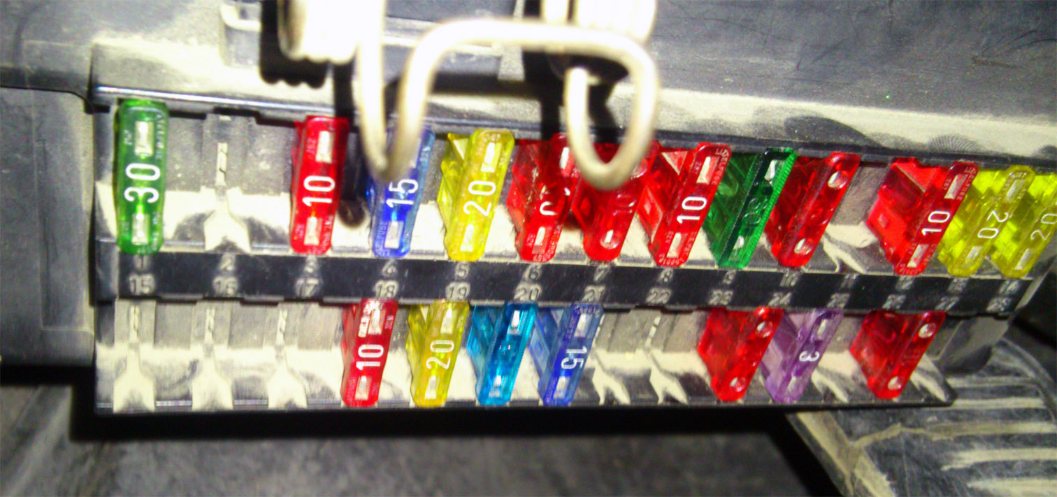

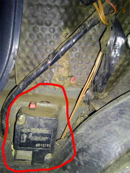

2 открыл блок и заметил, что R9 стоит белый, а на месте белого коричневый, я и не понял он щелкает или R26, если убираю реле стартера26, то все молчит....а ставлю на место 26, он щелкает и мешает понять щелкает ли 9ая(но бензонасос молчит), так ярко щелкает лишь25, а коричневый и белое реле "какбудто" щелкает (если держу их), так и не понял, но без 26го ничего не щелкает....
3 может чтото не так в предохранителях, и реле не хватает, выложу фото....

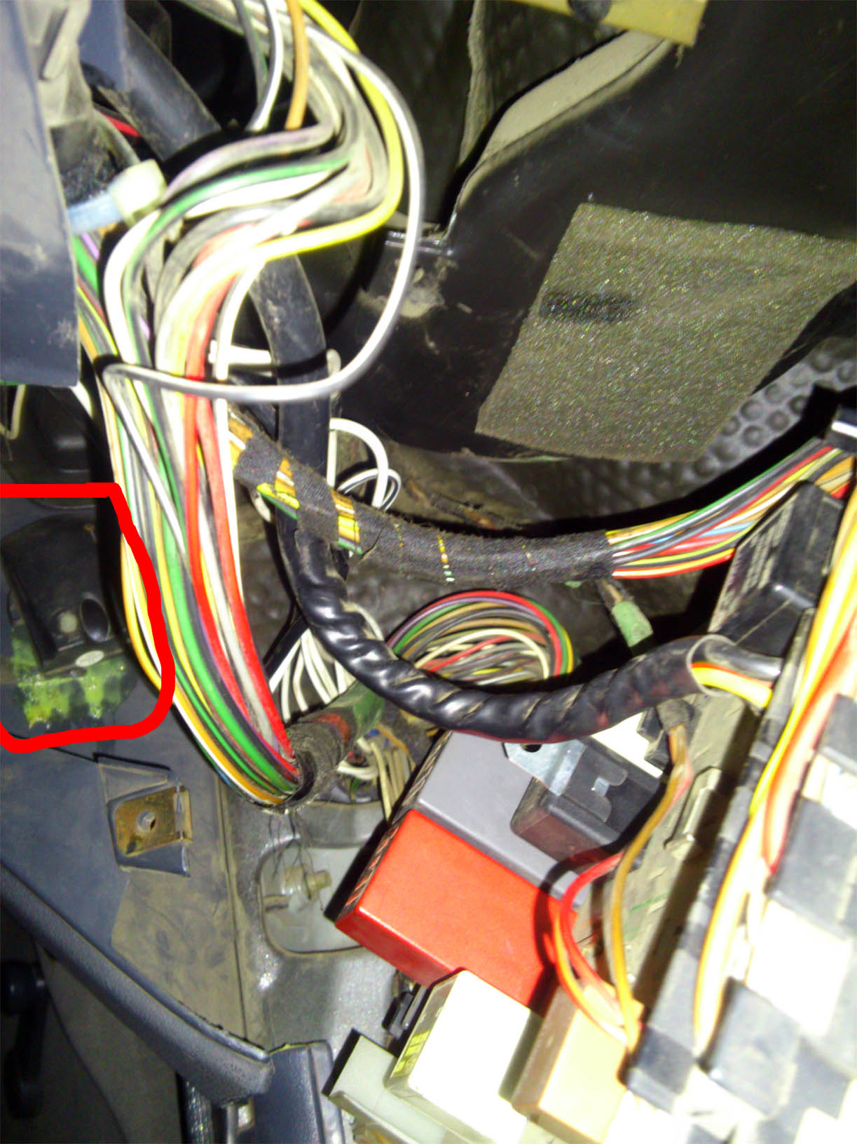

4 и кстати есть возле МБ черная коробка с лампой....она не горит а как притронешься к проводам она моргает, или мне показалось, что это?

Комментарий к файлу: вот 26, без него все молчит.....и все реле у меня на месте?
05.jpg [ 301.14 КБ | Просмотров: 5950 ]
Комментарий к файлу: может чегото не хватает....
03.jpg [ 291.1 КБ | Просмотров: 5950 ]

Комментарий к файлу: что это, оно моргает вроде.....
1.jpg [ 387.02 КБ | Просмотров: 5950 ]
