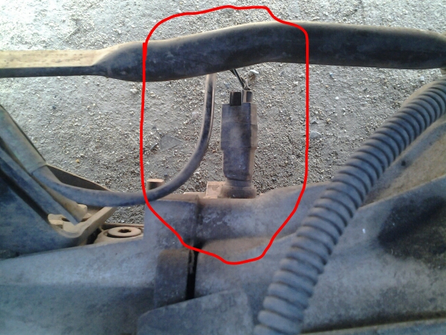

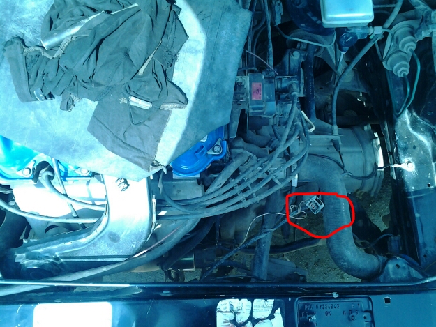

Выставлю фотки может чтото подскажете, может в них причина?
Комментарий к файлу: И вот какаято фишка, замотана на проводе, который идет к термостату, что это?

Комментарий к файлу: На нем вроде проводок отламывается, что это за датчик, на приводе? ДПКВ вроде паралельно стартеру стоит, а это что?
PicsArt_12.jpg [ 277.97 КБ | Просмотров: 4424 ]

Комментарий к файлу: Отключенная фишка, белая, возле комутатора, что это?
PicsArt_1378543672973.jpg [ 332.84 КБ | Просмотров: 4424 ]

по вопросам загадочных разъемов тема тут viewtopic.php?f=130&t=7678&start=120
