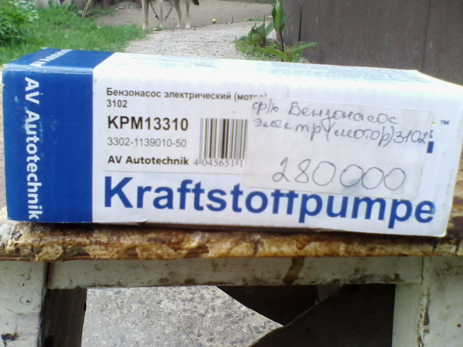

В конце июня приказал долго жить бензонасос "Patron" (китай), отработал 1 год и еще год отмучался. Почитавши данный топик решил зайти в единственный у нас автомагазин, который продает все для ГАЗ и УАЗ, в резултате был куплен бензанасос для волги с мотором 3102, вроде маде ин германия, цена 280 000 бел. руб. или 1000 рос. руб. Месяц эксплуатации - полет нормальный...
З.Ы. Был заменен разъем электропитания на газелевский.

Этот немного, короче (примерно на 1 см.). Из переделок не считая разеъма электропитания (прикрутил от "газелевского" ) еще заменен родной шланжик, на гофрированный пластиковый, что позволило опустить бензонасос на прежний уровень.
З.Ы. Мне раньше нахаляву попался подыхающий "газелевский" бензонасос в сборе с трубками датчиком уровня топлива и т.д. отсюда и разъем питания и пластиковые трубки.
