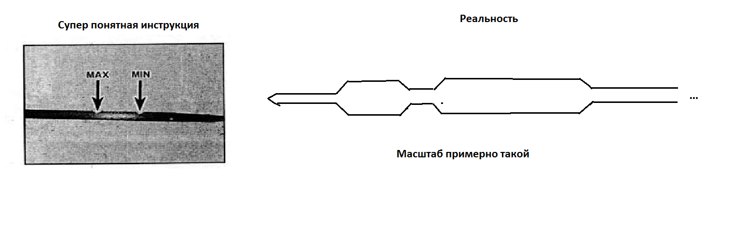

Непонятно где отметки у щупа масла двигателя. Никаких наметок только вот то что я нарисовал.
Комментарий к файлу: вот
ккц.png [ 104.34 КБ | Просмотров: 13608 ]

СообщениеДобавлено: Пн июл 29, 2013 18:49
Это оригинальный щуп, просто картинка была непонятно нарисована.
EZjom1.JPG [ 7.7 КБ | Просмотров: 13590 ]

Откуда: г. Дзержинск, Нижегородская обл.
ммм. Т.е. вот по этим отметочкам следить?
EZjom1.JPG [ 14.19 КБ | Просмотров: 13586 ]

СообщениеДобавлено: Пн июл 29, 2013 21:48
Сообщения: 1132
Это не отметка. Судя по всему, Ваш щуп выполнен из проволоки круглого сечения, конец которой расплющен. Это место - просто конец расплющенного участка.
