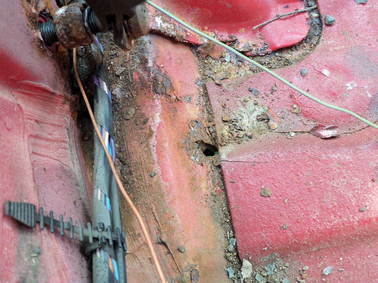

а пол точно не дырявый как у меня? не захлестывает вода снизу?
Вложение:
JhVAq-ptNgQ.jpg [ 433.16 КБ | Просмотров: 5595 ]
как вариант может через уплотнение дверей по стойке вниз и на ремень. Ремень весь мокрый или только та часть что на катушке намотана, те когда вытянул верхняя часть? через гермо вывод косы на двери + концевик могет течь

Дырка в полу - не вариант, потому как заливает, когда машина стоит на стоянке. Ремень мокрый не сразу, а "мокреет" по мере вытягивания. Может, и вправду через уплотнитель двери и там где-то дырка есть... Посмотрим
