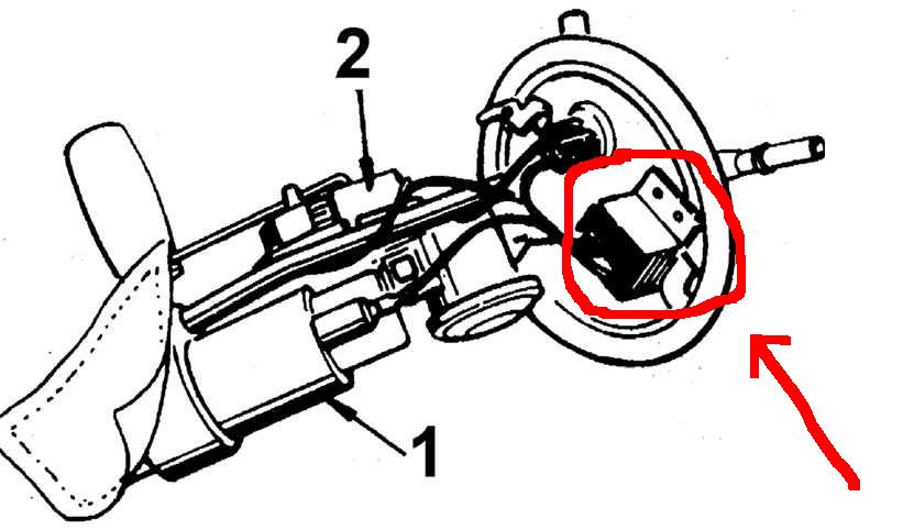

Подскожите, пожалуйсто, что это за черный ,,кубик" на рисунке...

Паш, у меня такого нет. И вообще по другому там. См. стр.2.
Надо в темах про бензонасосы поспрашивать.
