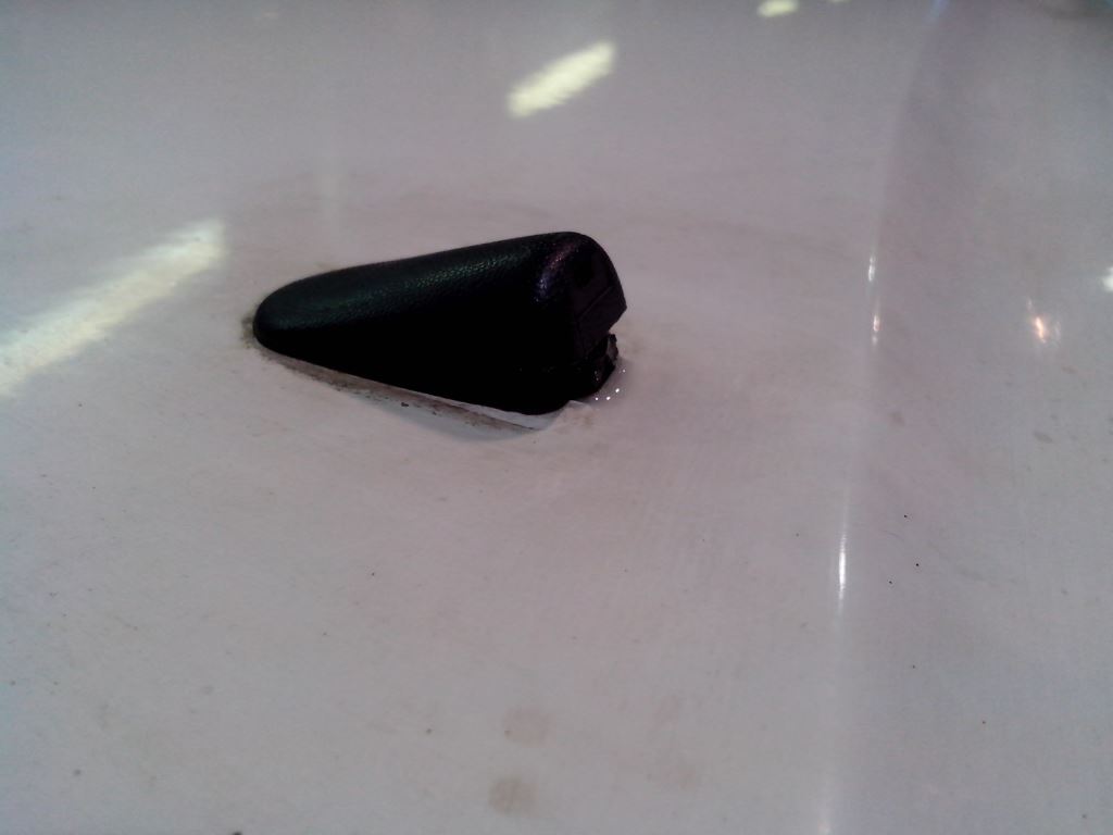

Вчера поставил универсальные веерные, по 20 рублей купил, а они немного меньше в основании, как лучше заделать оставшиеся щели?

Вот поставил в заднюю дверь.
Форсунка омывателя веерная (грейтвол Ховер) — 5207300-К00
Fors0.jpg [ 65.63 КБ | Просмотров: 8900 ]
