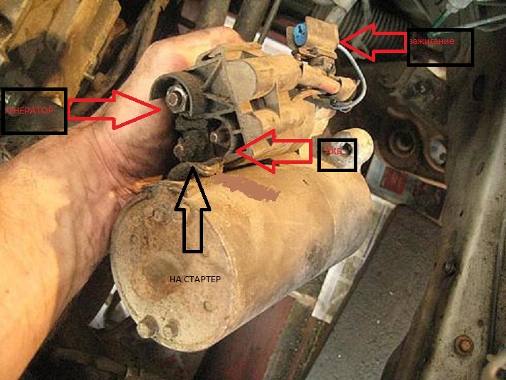

Доброго вечера всем. Как правильно перемкнуть контакты что бы запустить стартер? При не работающем втягивающем реле. И правильно ли я понимаю как приходит питание на стартер?

Втягивающие не только замыкает контакты, а ещё и толкает бендикс в зацепление с маховиком. Если просто замкнуть силовые контакты стартер закрутит в холостую без зацепления.

Чет не то... На втягивающем всего 3 вывода. 2 толстых, один из которых (обозначен на рис. как "генератор") идет от АКБ и дальше к генератору. На нем всегда 12 В. Второй толстый - идет к стартеру. Третий вывод потоньше (на рис. обозначен как "АКБ") - на самом деле это вывод катушки реле, идет к замку зажигания. При заводке на него подается напряжения, реле втягивает бендикс и замыкает первые два, подавая напряжение на обмотку стартера.
А тонкий провод с разъемом с другой стороны, обозначеный как "зажигание" - это ваще непонятно что, может колхоз?
