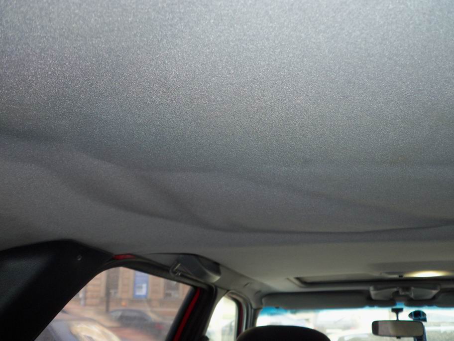

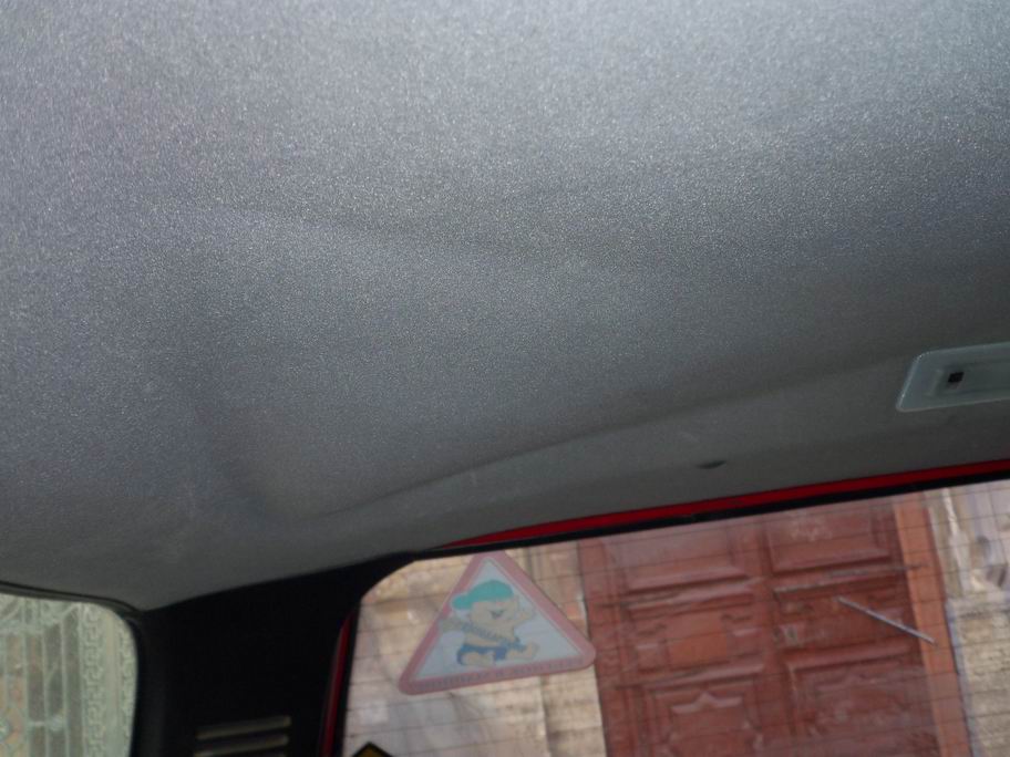

СообщениеДобавлено: Сб мар 16, 2013 21:41
обещанные фото как отлипает обивка
Вложение:
obivka00.JPG [ 104.43 КБ | Просмотров: 13631 ]
Вложение:
obivka01.JPG [ 90.47 КБ | Просмотров: 13631 ]
Вложение:
obivka02.JPG [ 96.34 КБ | Просмотров: 13631 ]
Вложение:
obivka03.JPG [ 100.41 КБ | Просмотров: 13631 ]
материал крупным планом
Вложение:
obivka04.JPG [ 178.63 КБ | Просмотров: 13631 ]

СообщениеДобавлено: Вс мар 17, 2013 20:39
Сообщения: 319
Срывать старье прокуренное и з...е (грязное!). Покупать 1 банку клея типа 88-го+искусственную кожу типа "корейская" + 1 кисточку шириной 30 мм. Дождаться тепла, набраться терпения, сигарет (2-3 шт.) - больше просто некогда курить и переклеить самому. Делал летом на своей. Для справки: на хэтч брал - 1,5м х 1,5м (остаток ширина около 30 см), банка улетела вся. Еще совет: не берите перфорированную (с дырдочками...), лучше цельную. Фото моих художеств http://i066.radikal.ru/1207/86/d45b9623b8df.jpg , http://s61.radikal.ru/i174/1207/de/637a65a10b68.jpg , http://s45.radikal.ru/i108/1207/b7/6cce4f5cf13f.jpg , http://s017.radikal.ru/i429/1207/0b/aad1bf52883f.jpg .

Я свой потолок бордовой искожей переклеил, держится и смотрится очень хорошо. Принцип тотже, как рассказал AlexR, только искуст. кожу брать потоньше ,чтоб легче тянулась. Работы на 2-3 часа.Если есть возможность, то для лучшей растяжки места по углам и где есть углубления прогревать феном или паром (от утюга). Клеил на клей titan, пошло 0,5 литра. Необходимость в химчистке салона отпала, даже если возить картошку или цемент:)
З.Ы. Клеить в теплое время года или в теплом гараже.

По той-же причине катаюсь уже год вообще без потолка.Поролон рассыпался,ткань оторвал и выкинул.Основа лежит на балконе.Б.у найти практически нереально,а перетянуть пока не хватает времени и главное денег.

Перед наклейкой нового покрытия старший сын прогрунтовал с двух сторон каркас клеем ПВА (а поролон ...обсыпался весь). Ждем тепла: заказ на оказание помощи в поклейке потолков на Кенгуру и Пассат. Иск.кожа, на указанных в предыдущем сообщении фото, при приклеивании тянется (как .....!) и фен не понадобился.
