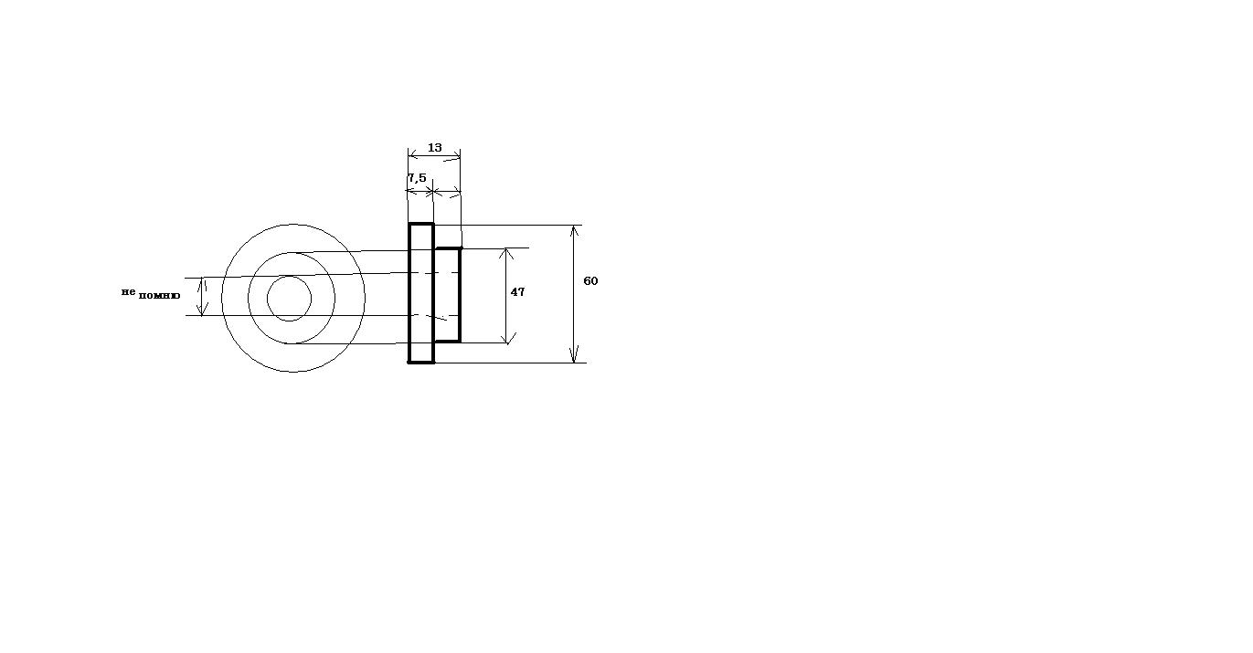

Народ подскажите возможно ли поставить на 1.4 вместо родного трамблера трамблер от таврии слышал что подобные переделки были и вот вопрос что проще переделать трамблер от 2108 или трамблер от таврии ??
вот фото на таврический http://piccy.info/view3/3949653/741caf5 ... f427/1200/
СообщениеДобавлено: Вт фев 05, 2013 14:20
Вложение:
Гдето когдато я нарыл в сети, что таврический трамблер станет на CVH через такую проставку. Сам я не пробовал. Если сделаешь --- отпишись, пожалуйста ;)
